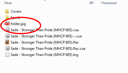

Max163:Даже обложки цепляются, если положить файл folder.jpg в папку
Что-то последняя версия какая-то кривая. Перестала работать данная функция. Причем есть альбом, в папке которого лежит Cover.jpg и на него срабатывает отображение обложки, но если положить Cover.jpg в другой альбом, то не срабатывает. Мистика какая-то :spy:

In the latest version of the program stop displaying the CD covers. Earlier in the search mode album cover was displayed in front of its name. For these purposes I created the files folder.jpg in folders of albums. Now the files remained but the display is missing most of the albums, although some still remained.
Надеюсь поймет о чем я :oops:

Max163, а вот с альбомами, в которые кинул обложку после обновления программы, действительно проблема. У этих альбомов не отображается обложка во вкладке сортировки по альбомам. При воспроизведении же обложка отображается.
TAIFUN
С нами: 12 лет 11 месяцев
Сообщение #79 Max163 » 24.09.2015, 23:52
А вот трабл, который находится за пределами моего понимания. Есть альбом, в котором лежит файл cover.jpg и отображается во вкладке альбомов. Я его беру и копирую в любой другой альбом так же в корень, но в другом альбоме этот файл уже не отображается! :insane:
Max163
Репутация: 8
С нами: 11 лет 3 месяца
Сообщение #80 TAIFUN » 24.09.2015, 23:53
Max163, аналогично. Об этом я и говорил в своём предыдущем сообщении. :-)
Я думал что старые обложки отображаются из-за кэша, но нет.. кэш почистил.
