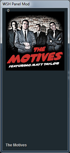

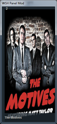

Сообщение #944 seriousstas » 04.04.2016, 23:36
И еще просьба к Kgena_ua, сделайте в вашем скрипте (может быть как опцию) возможность сохранять фото как в марковском скрипте.
mans
No_mad
Если заремить удаление, то фото будут просто накапливаться в tmp_Biography . В скрипте есть проверка на наличие уже скачанного , соответственно , перезаписи (перезагрузки) не будет . Далее , есть несколько способов - либо чистить ручками, либо на двойной клик , либо сделать(отдельную)кнопку закрытия Фубара и повесить function del_files_from_dir() .
Можно и добавить накапливание (вкл-выкл) в контекстное меню ..
Где заремить (// fso.deleteFile(tmp_b_path + name );):
function del_files_from_dir() {
    var del_files = [];
    var e = new Enumerator( fso.GetFolder(tmp_b_path).Files );
    while ( !e.atEnd() ) {
        var name = e.item().Name;
        try {
            //fso.deleteFile(tmp_b_path + name );
        } catch(e) {};
        e.moveNext();
Так-же есть для WSH такой марковский вариант (звезд не наблюдаю - содержимое тегов + фоновая картинка ):
/viewtopic.php?p=60349#p60349

Сделал так :
Запуск - через AHK по двойному клику по картинке от kgena_ua . Далее (что-бы шоу продолжало крутится)- бросаю логотип с расширением и названием например Last.png .
А удаление - по расширению создаваемых картинок - jpg :
    var del_files = [];
      if (name.match(/(jpg|jpeg|gif)$/i)) {
        try {
        } catch(e) {};
        e.moveNext();
Теперь шоу будет бесконечо , а при отсутствии картинок - Last.png или что-либо ещё

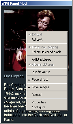

Сообщение #948 kgena_ua » 07.04.2016, 16:44
Biography Text && Picture. www.last.fm
version 07042016
Только сделал. Особо не тестировал.
Изменения:
- добавлен пункт меню "Fade effect";
- добавлен пункт меню "Save images". Изображения сохраняются в папке tmp_Biography. При выборе исполнителя, для которого были загружены изображения, скачивание картинок не производится.

Сообщение #954 kgena_ua » 07.04.2016, 21:36
mans:А что насчет фото чтобы на всю панель растягивалась.
mans, что имеется в ввиду " на всю панель" .
Вот так.

Сообщение #959 kgena_ua » 08.04.2016, 20:53
MC Web , написал в личку.
No_mad, нет, это отступ, вроде рамки.
Если заменить на 0 ..... да, но это не будет "на всю панель ".
Так нужно именно "на всю панель растягивалась", с искажениями, которые могут возникнуть как на примере выше.
