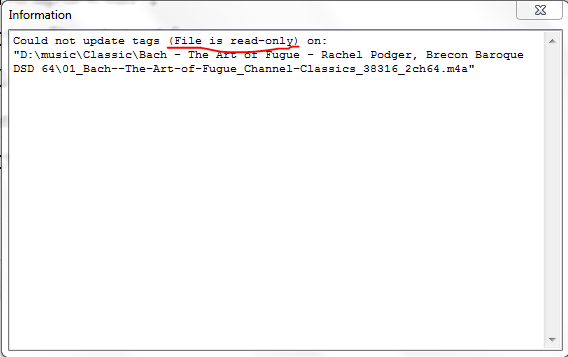

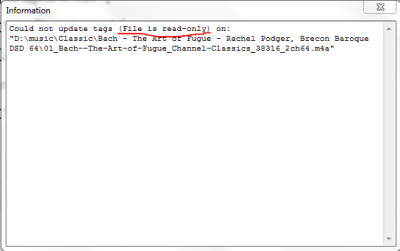

Сообщение #7 George Smith » 19.02.2018, 14:19
rtrtrt111:если я его изменяю, то новый комментарий не сохраняется.
А Вы кнопочку "ОК" после изменения нажимаете? Обычно такая ситуация происходит, когда у файлов атрибуты "Только для чтения". Обычно у всей музыки, скачанной с торрент-трекеров, этот атрибут установлен. Но фокус в том, что foobar2000 предупреждает о таких файлах.
