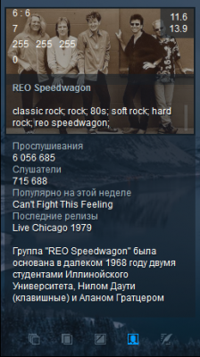

untitledef:кол-во прослушиваний/слушателей ИСПОЛНИТЕЛЯ
Будет.
untitledef:похожие исполнители
Это есть и давно.
untitledef:теги/жанры
Попробую.
В последнее время пытался реализовать изменение цвета для некоторых строк в одном тексте.
кол-во прослушиваний/слушателей ИСПОЛНИТЕЛЯ, жанры, и еще ...

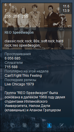

Сообщение #2365 untitledef » 12.06.2018, 05:06
kgena_ua:Это есть и давно.
Насколько я понял это есть только если переключать ПМК в Similar Artists?
kgena_ua:кол-во прослушиваний/слушателей ИСПОЛНИТЕЛЯ, жанры, и еще ...
Невероятно, то что и просил и даже больше, спасибо Вам огромное! Еще бы сюда прикрутить строчку с похожими исполнителями как это сделано с тегами, а в идеале конечно чтобы это все опционально включалось/выключалось, допустим через ПМК или Properties.
Как-то так, набросал по быстрому как я это вижу, попытался сделать более-менее компактно но получилось все ровно громоздко:

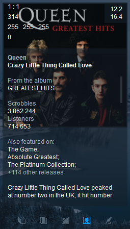

Сообщение #2366 kgena_ua » 15.06.2018, 20:04
"Biography, Albums, Similar and title artist info. www.last.fm"
@version "15062018"
- вывод доп. информации;
- меню Properties - изменения.
