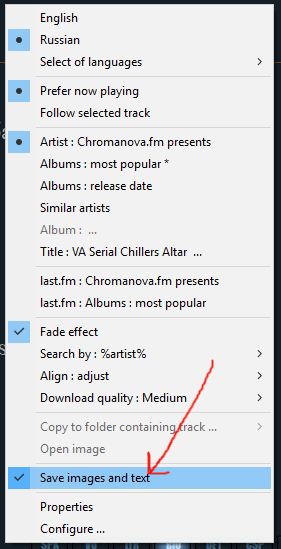

Всем привет. Извиняюсь, если такой вопрос уже был, но не нашел. Как сделать, чтобы в папке tmp_Biography не накапливалась информация об исполнителях, т.е. при смене исполнителя автоматически менялась на нового, а предыдущая удалялась? Скрипт отсюда. Спасибо.
ascending M
Откуда: KMV
Сообщение #2387 kutuzof » 14.07.2018, 14:40
ascending, надо снять галочку в контекстном меню.

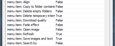

Я не отметил, что в последней версии Biography, Albums, Similar and title artist info. www.last.fm некоторые пункты меню не отображаются по умолчанию не отображаются.
См. меню Properties.

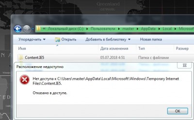

Ув. kgena_ua, подскажи пожалуйста, в "Biography, Albums, Similar and title artist info" есть пункт "delete temporary internet files", я что-то не пойму какие фалы и от куда он удаляет? К папке "tmp_Biography" отношения никакого не имеет, тогда что это?
За ранее благодарю!
dimon212909
С нами: 6 лет 11 месяцев
Сообщение #2391 kgena_ua » 17.07.2018, 21:27
pois22ple, в каком случае. Что включено, что отключено, на радио или нет, при старте, если при переключении, то в каких случаях и т.д. Т.е. понятно, что это скорей не определена какая-то переменная из координат отображения изображения, но мне нужно "словить" эту ошибку.
dimon212909:я что-то не пойму какие фалы и от куда он удаляет?
Файлы из папки
\Temporary Internet Files\Content.IE5"
Сообщение #2392 vladj » 17.07.2018, 21:31
C:\Users\master\AppData\Local\Microsoft\Windows\Temporary Internet Files
Доступа нет что-бы лишний мусор туда бесполезно не писался. Как мы видим там папка IE5 куда он валится постоянно, картинки туда-же попадают, и постоянно перезаписываются да ещё и параллельно в несколько папок. Если повезло и у контент ИЕ5 в свойствах есть безопасность, то удаляем 4 папки (может быть и больше), удаляем все. затем правой по папке контент ИЕ5, Свойства, Безопасность, Изменить и поочерёдно для каждого кто там есть запретить запись в папку (галочку поставить) и Применить. Папка будет постоянно пустой если смотреть её св-ва. Стоковый дырявый инет браузер виндовый я не юзаю, при работе в других браузерах данные действия не помешают.
