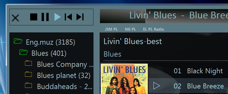

Сообщение #81 MC Web » 02.09.2018, 17:17
Aliado_71:Да какая разница что там будет плюсики или галочки, на работоспособность это не влияет
Да разницы никакой, только при запуске сборки из "коробки" нет ни плюсиков ни галочек.
Для отображения галочек пришлось искать шрифт Segoe UI Symbol определенного размера (из нескольких скаченных не все подошли) и закидывать в папку fonts сборки. В систему не ставлю лишний мусор, без которого можно обойтись.
Сообщение #82 Aliado_71 » 02.09.2018, 18:21
MC Web, :hi: Я понял. Это я для себя настраивал и не сбросил на дефолтные настройки, в следующей обнове исправлю, будут плюсики :smile:

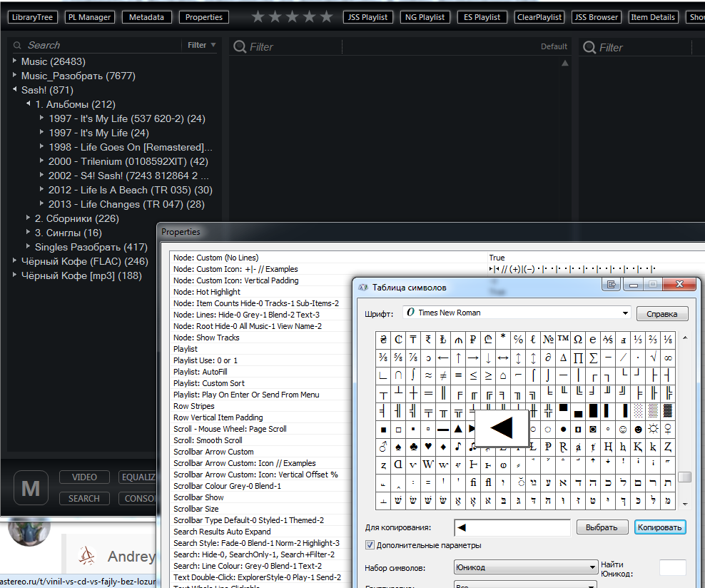

Сообщение #86 DonKarlosOn » 02.09.2018, 19:37
В принципе, можно скопировать и вставить нужные значки (символы шрифта) посредством "Таблицы символов" Windows.
1. шрифт должен быть установлен в систему
2. стрелочки есть не только в экзотических шрифтах :razz:
3. некоторые символы могут снова превратиться в тыкву квадратик уже при вставке в файл конфигурации, т.е. видимо вставляемый символ должен соответствовать некоторым хитрым параметрам (юникод?).
В моем случае установка шрифтов в Windows и складывание их в папку fonts проигрывателя почему то ничего не дает :sad:
Предположение: при изготовлении файла конфигурации использовался неизвестный шрифт, которого нет ни у меня на компьютере, ни в папке со сборкой. Но есть на компьютере автора :think:
Или в полночь после попадания сборки на мой компьютер некоторые символы в файле конфигурации превращаются в тыкву :razz: Хитрый глюк со шрифтами на моем компьютере?
Добавлено спустя 23 минуты 6 секунд:
Aliado_71:в следующей обнове исправлю, будут плюсики
А нет ли ссылки на описание параметров настройки Library Tree?

Сообщение #88 vladj » 02.09.2018, 20:44
DonKarlosOn:Предположение: при изготовлении файла конфигурации использовался неизвестный шрифт, которого нет ни у меня на компьютере, ни в папке со сборкой. Но есть на компьютере автора
Неверное предположение...я-ж написал выше , что ставил находясь в загруженном linux-е. Там виндовых шрифтов нет. Обычная портабельная сборка, распаковал, подкинул в сборку, в папку фонтов Segoe MDL2 Assets и плюсы появились только после выставления в false опции Node:Custom (No Lines)...ты поменял true на false ? В одной из сборок на этом скрипте, но другой версии (модификация Стаса) при выставлении true появляются папки вместо плюсиков....
http://ru.legionfonts.com/fonts/segoe-mdl2-assets
