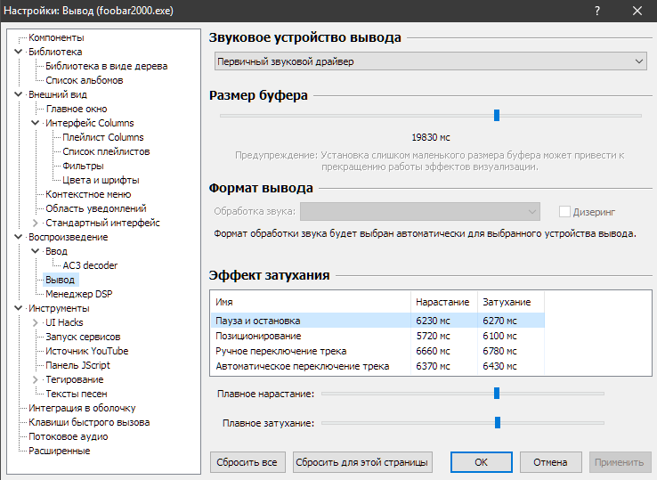

iPhoneSasuke, попробуйте тут сбросить по умолчанию или поиграть с настройками

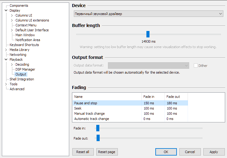

iPhoneSasuke, ниже настройки,ручное переключение трека,автоматическое переключение трека,может они влияют.

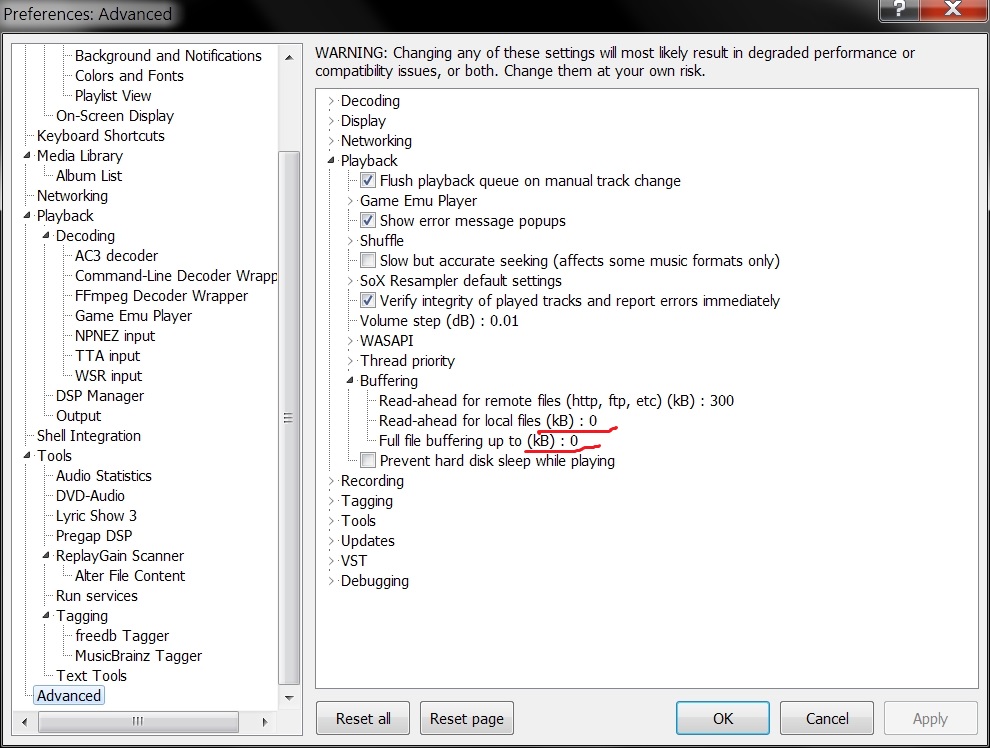

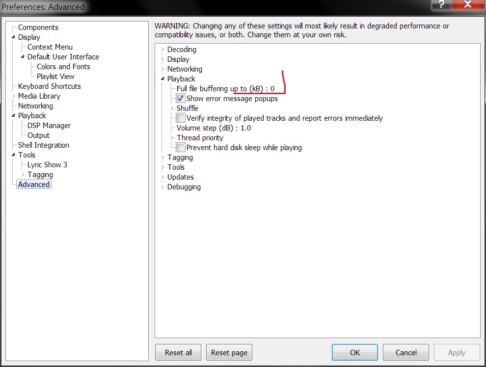

iPhoneSasuke, настройки буферизации в Advanced тоже проверьте
В современных версиях
В старых версиях (до1 .4, вроде)

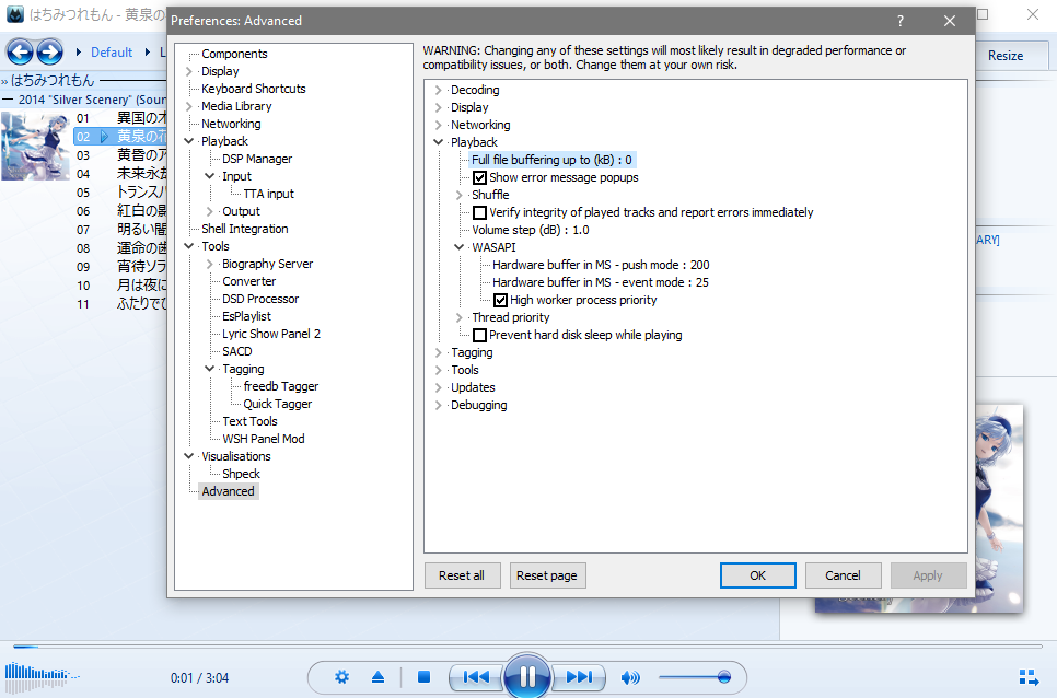

Azaza:iPhoneSasuke, настройки буферизации в Advanced тоже проверьте
Всё как у Вас.
