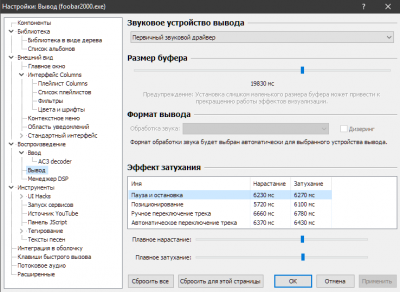

Сообщение #5 iPhoneSasuke » 18.08.2019, 17:21
SergPuh.68 писал(а):iPhoneSasuke, попробуйте тут сбросить по умолчанию или поиграть с настройками
Я по WASAPI слушаю. Размер буфера ничего не делает.

Сообщение #6 SergPuh.68 » 18.08.2019, 17:41
iPhoneSasuke, ниже настройки,ручное переключение трека,автоматическое переключение трека,может они влияют.

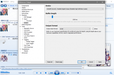

Сообщение #7 iPhoneSasuke » 18.08.2019, 18:33
SergPuh.68 писал(а):iPhoneSasuke, ниже настройки,ручное переключение трека,автоматическое переключение трека,может они влияют.
С WASAPI таких опций нет.

Сообщение #8 vladj » 18.08.2019, 18:45
iPhoneSasuke писал(а):С WASAPI таких опций нет.
Но и не пропала установка буфера в окне, я обычно уменьшаю пока "рвать"не начинает....где-то около 50 держу.

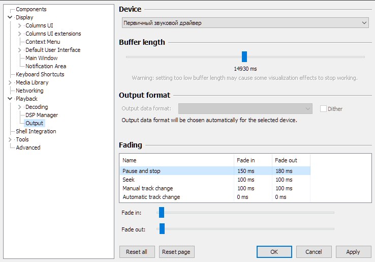

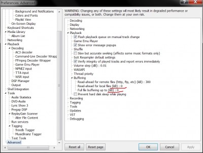

Сообщение #9 Azaza » 18.08.2019, 19:51
iPhoneSasuke, настройки буферизации в Advanced тоже проверьте
В современных версиях
В старых версиях (до1 .4, вроде)

Сообщение #12 iPhoneSasuke » 18.08.2019, 23:56
Azaza писал(а):iPhoneSasuke, настройки буферизации в Advanced тоже проверьте
Всё как у Вас.
