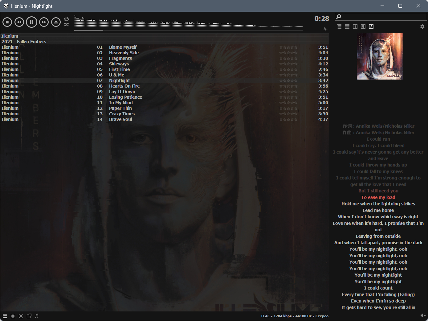

Добра всем. Спасибо распаковал. Даже работает фубар. Юзаю его лет 10, даже не помню когда первый раз с ним связался. Все время простой версией пользовался, "Огрызок". тут увидел возможность с красивым интерфейсом познакомиться. Попробовать. Да, распаковал установил - нектороые файлы не видит к примеру образ диска, так нет?
Интерфейс просто черный, еще надо с ориентиоваться где что есть из управления. Это наверно у меня так. У всех красиво, как у автора, у меня как вссегда.
Что то можно с этим сделать как у автора??7
