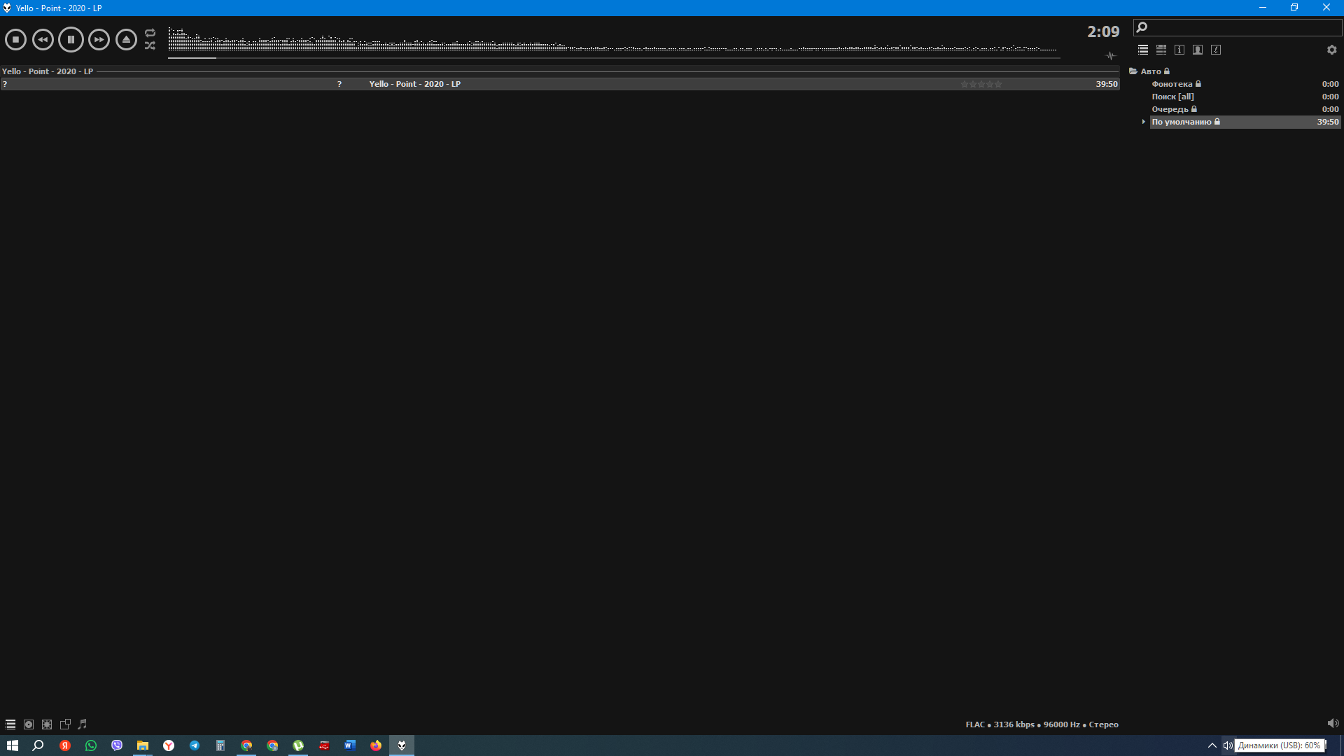

Добра всем. Спасибо распаковал. Даже работает фубар. Юзаю его лет 10, даже не помню когда первый раз с ним связался. Все время простой версией пользовался, "Огрызок". тут увидел возможность с красивым интерфейсом познакомиться. Попробовать. Да, распаковал установил - нектороые файлы не видит к примеру образ диска, так нет?
Интерфейс просто черный, еще надо с ориентиоваться где что есть из управления. Это наверно у меня так. У всех красиво, как у автора, у меня как вссегда.
Что то можно с этим сделать как у автора??7
Заранее благодарен.

Сообщение #2129 Azaza » 14.05.2025, 10:15
kkin,
Про материал с разной частотой дискретизации.
Некоторые любят включать вывод через WASAPI exclusive. При этом в AIMP всегда включён ресемплер. А в фубаре по умолчанию ресемплер не включён при выводе через WASAPI exclusive. При этом получается, что нельзя воспроизвести материал с частотой дискретизации, которую не поддерживает ЦАП. Но никто не мешает включить ресемплер в фубаре. Каждый раз перенастраивать нет необходимости. Один раз настроить и всё. При этом в фубаре, в отличие от AIMP, возможна гибкая настройка ресемплера, чтобы ресемплировать только то, что нужно, а не всё подряд. Не то, что бы это оказывало какое-то реальное влияние на качество звука, конечно, но всё-таки.
Сведение многоканала в стерео тоже по умолчанию не включено в фубаре при выводе через WASAPI exclusive.
А для воспроизведения SACD нужно устанавливать и настраивать компонент. https://sourceforge.net/projects/sacddecoder/files/foo_input_sacd/
Ни и cue, ссылающиеся на несуществующий файл, в фубаре не работают, а также т.н. non-compliant cue для потрековых рипов.

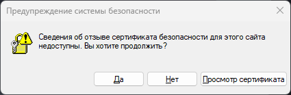

Сообщение #2138 angel-fear » Сегодня, 03:25
Здравствуйте!
Подскажите, пожалуйста, из-за чего может появляться это окошко? Как его побороть?
Спасибо.
