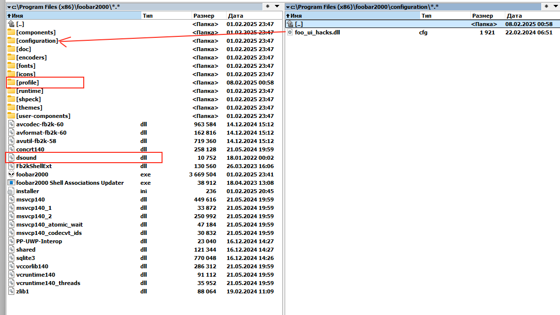

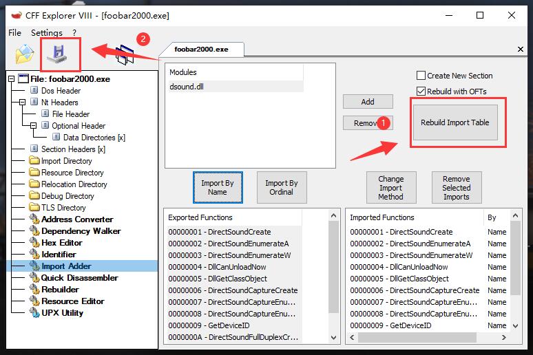

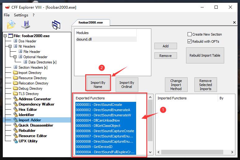

ВНИМАНИЕ! Для работы функционала портативности начиная с версии foobar2000 v1.6 необходимы следующие действия:
1) Разместить dsound.dll в корне папки установки foobar2000.dll (как раньше) и файл конфигурации UI Hacks тоже в папке конфиграции в корне (в старом стиле до появления папки profile):
2) Далее необходимо совершить следующие действия над исполняемым файлом foobar2000.exe с помощью программы CFF Explorer
