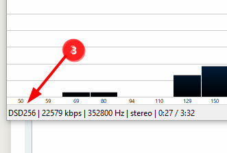

Установив WASAPI я увидел 2 варианта (push) и (event) с названием моего плеера, но вот то, о чем говорят как WASAPI Exclusive не увидел. Выбрав устройство теперь, как я понял, "сырой звук" шел прямо на плеер обходя Windows. Изменив в настройках SACD ASIO драйвер мод на PCM и запустив трек, услышал звук, но получается, это теперь конвертированный DSD в PCM?
3 стрелка - в левом нижнем углу фубар пишет, что воспроизводится DSD, но на экране плеера пишет, что воспроизводится PCM.

Так DSD из PCM и делают. Разницы по сути нет между (push) и (event), это передача пакетами, если озабочен, поищи - почитай в сети по этой теме.
Твоя задача выгнать сырой звук на цап, в виндовом звуке обе галочки обязательно на монопольный режим, плагин WASAPI позволит обойти обработку в винде, остальное приходится на долю цапа, что он может принять, какой поток, есть-ли автомат частоты и проч. Если цапом не поддерживается ASIO, то и выкинь лишнее из компонентов, что-бы под ногами не болталось.... имхо конечно всё, но как-то так.
