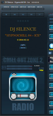

Я ещё раз уточнить: таймер подчёркнутый желтым - надо убрать, а пикметр расширить на всю?
И всё это когда играет радио, только.

Нет когда радио играет не надо, только когда стрим или СД. Сейчас был на "гидрогене" вышла новая версия ESLyric 0.3.4 beta1, но как всегда на китайском))) Но процесс пошёл, а значит развитие будет. Сейчас поищу в этих направлениях)). maklaud, если что, то это не горит, не ломайте себе голову, со временем разрешится)))
Добавлено спустя 3 минуты 36 секунд:
Там достаточно управлять только переключателем(свичём) для пик метра, но при условиях Стрим и СД
// ----- PANEL MANAGEMENT -----
$movepanel_c(Peakmeter,33,$sub(%ps_height%,30),$sub(%ps_width%,$ifequal(%do.display.switch%,1,34,104)),30)
