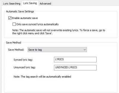

4. Автоматическая запись в тег файла включается из меню, как это описал Aliado_71 для Lyrics Show Panel. Подобная опция есть и в MiniLyrics и ESLyric.

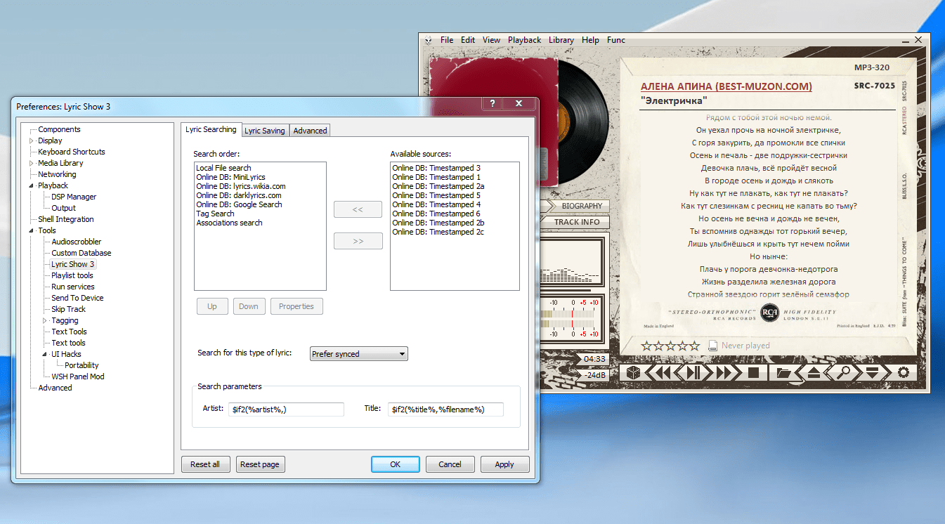

Настройка для Lyrics Show Panel: Menu\File\Preferences\Tools\Lyric Show 3 или ПКМ в активном окне панели из контекстного меню выбрать Preferences...
Сообщение #17 Aliado_71 » 08.07.2017, 17:59
AHAPXICT, :hi: приветствую :beer:
wasq2:Aliado_71, У меня не находит тексты русских песен. Ни эта прога, ни Lyric show 3-- ?
wasq2, да вроде как нет проблем с русской лирикой, только конечно не все есть на серверах, но известные вещи точно есть. Посмотрите настройки серверов.

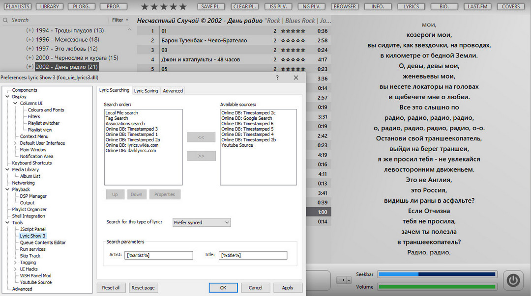

Сообщение #19 master_fb2k » 08.07.2017, 19:11
Долго муздыкался
Попробуйте вот вполне сносно известные русские треки находит
И вот мои настойки и вот вам ваша Апина
