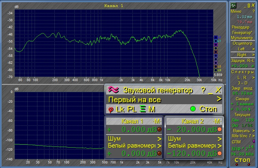

Сообщение #204 onv » 19.04.2013, 01:00
Ширики тоже в принципе неплохо себя чувствуют, бафлстеп вполне терпимый
Попробовал быстренько прогнать Менуэты с последним плагином - что-то сходу по фазе не смог настроиться. Фазы совпадают только в нуле ползунка, а дальше комплексный канал начинает монотонно опережать активного. Хотя, насколько помню в предыдущей версии он, наоборот, отставал с ростом коэффициента.

Сообщение #209 onv » 22.04.2013, 10:49
Последняя версия плагина, режим "Left". В правом канале осцил на резисторе 4 Ом, в левом - на входных бананах Dali Mentor Menuet. В нуле ползуна фазы и амплитуды абсолютно равны, с увеличением - растет амплитуда левого и его опережение по отношению к правому. Не соображу, какую картинку Вы хотели бы увидеть, поэтому не знаю, что сделать. А по балансному подключению 650-х все очень просто, кое-кому здесь не хватает мощности выхода ушного усила в небалансном включении :smile:

Сообщение #210 copah » 22.04.2013, 20:45
Ну вроде всё как задумано. Без плагина начальная картинка та же ? По всему выходит, что компенсация не требуется в принципе ;-)

Сообщение #211 onv » 22.04.2013, 20:51
copah:По всему выходит, что компенсация не требуется в принципе ;-)
Похоже, таки да, поскольку тогда же, обломившись с настройкой нового плагина, попробовал со старым. Получил то же самое равенство в нуле, только уплыв фазы потом в другую сторону, почесал репу, нихрена не понял и замял для ясности до лучших времен :)

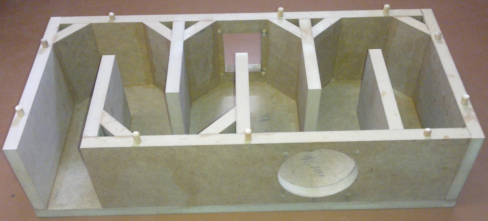

Сообщение #214 onv » 23.04.2013, 14:46
А если серьезно, то в готовой реализации у знакомых по спектру 17 Гц по -3дБ при очень быстром, собранном, сухом басе, надеюсь сделать как минимум не хуже.

Сообщение #215 onv » 24.04.2013, 01:38
Вот замеры, не мои, мне на это равняться :)
При этом 8" логановские могут отправляться вместе с Войтко на историческую родину :biggrin: Если все получится, как задумано, НЧ-звено у логанов таки уйдет погулять насовсем, как и хотелось с самого начала. Саб идеально доигрывает до 450 Гц.

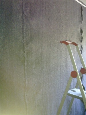

Большие 800-е :)
Если предложить супруге построить такой небольшой эквивалент открытых наушников, как сейчас строю я (15 кв.м. обшить звукоизолятором от пола до потолка по всем стенам, на пол плотный войлок), то, как там говорилось - предательство по сговору ? - ей покажется невинной покупкой стакана семечек :biggrin:
