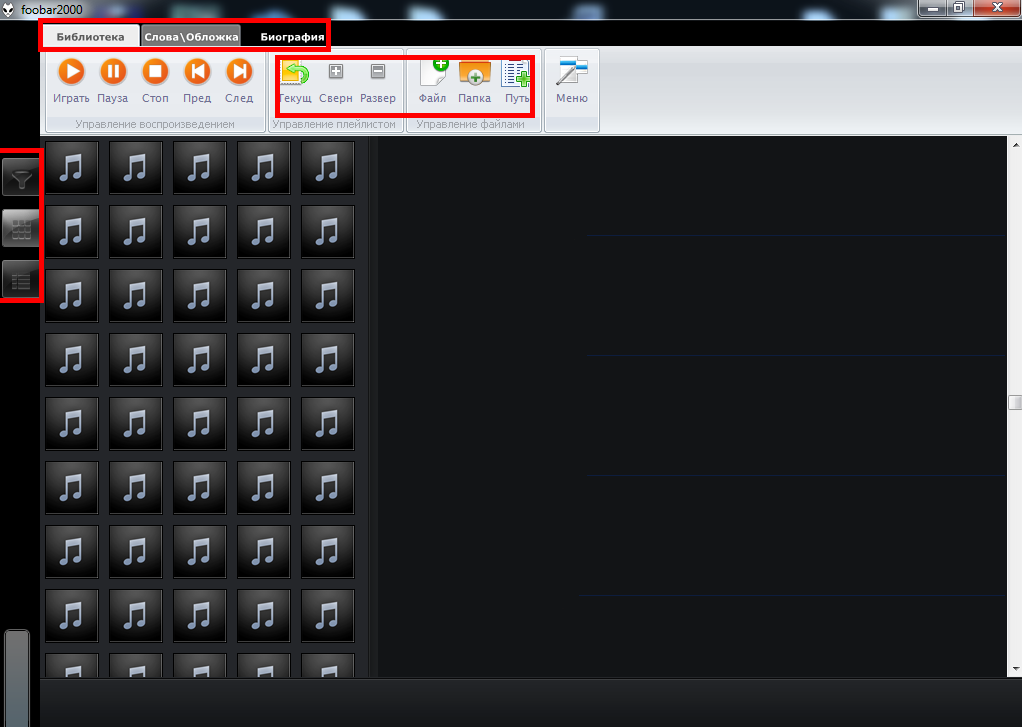

4. Есть только ошибка в теме Mint4foo: не работают кнопки на теме в красной рамке. Как можно исправить?
Тема Mint4foo

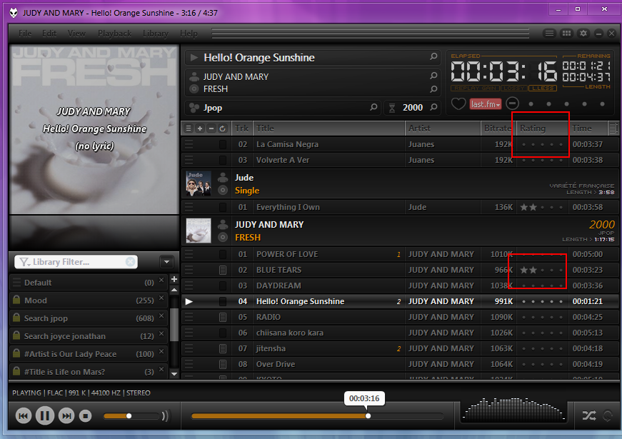

UPD: Еще интересует как можно и где прописать в настройках темы, чтобы отображался рейтинг трека в виде звезд (как здесь например:
рейтинг трека

Попробовал в сборку от vadimsva Foobar2000 1.2.2 zPack 2.13.01.31 Final перекинуть только два файла: foobar2000.exe и shared.dll. Не работают кнопки в теме.
yerfan_tron
Сообщение #13 vladj » 15.01.2016, 17:04
Нужно в скрипте поправить названия, щёлкнув прямо по кнопкам правой и вызвав скрипт, где их названия прописаны.
PS. И не пару файлов нужно перекинуть, а как выше написано, все, кроме папок.
