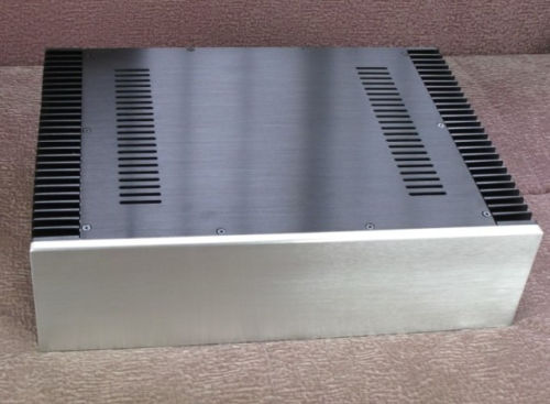

Корпус планируется в таком вот духе, как на картинке. Они уже продаются в готовом виде. На морде, скорее всего, будет дисплей.
