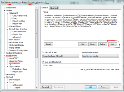

Смотри картинку
Сообщение #4 George Smith » 19.09.2017, 21:37
Смотри картинку

Сообщение #5 loomp » 19.09.2017, 22:02
я ввел туда эту строчку, а как теперь включить ее??

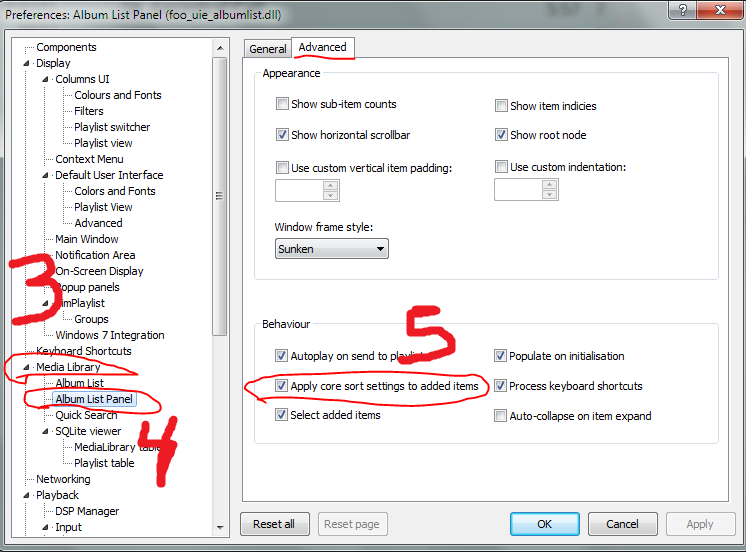

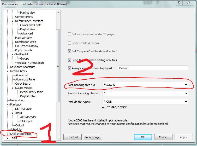

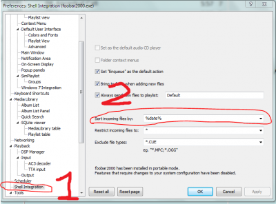

Оказывается, ларчик просто открывается... Для Сортировке по дате с использованием Album List Panel достаточно сделать два изменения (см. картинки). После этих изменений, все файлы, добавленные через Album List Panel сортируются по дате.
P.S. Копец, сам года 3 назад искал подобную настройку. Нашел только сейчас, когда она мне нафиг не нужна.
