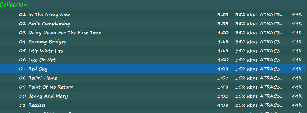

Первое плагин "foo input vgmstream" для foobar2000 как я выяснил пока не умеет проигрывать все типы кодировок oma файлов. Причина мне непонятна
Второе другой плагин "foo input oma" для foobar2000 прекрасно справляется с этой задачей и даже теги oma файлов показывает

1 Установите foobar2000
2 Установите программу SonicStage
Один момент, программа SonicStage была установлена ранее для других моих нужд так, что решайте сами, но полагаю, что установить ее все таки нужно. Собственно это менеджер, похожий на iTunes только для продуктов от Sony
3 Установите программу OpenMG
4. Скопируйте плагин "foo_input_oma" в папку user-components
Должно получится так
.\foobar2000\user-components\foo_input_oma
Все нужные компоненты и программы вы найдете под спойлером

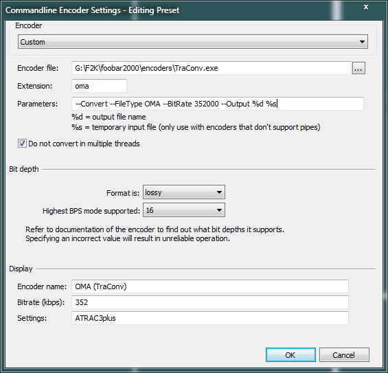

И да, oma файлы можно сконвертировать в любой формат, который поддерживает проигрыватель foobar2000
Кодировать файлы на железное устройство в ATRAC3 и ATRAC3plus удобнее будет программой SonicStage
