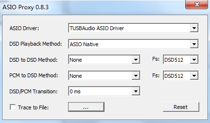

в пункте ASIO кликнул два раза на foo_dsd_asio и установил настройки ASIO PROXY (скрин вложил)

подвела меня моя привычка сразу качать свежие драйверы с сайта производителя, что в данном случае выходит боком!
если использовать ПО с комплектного диска, то всё прекрасно работает. и в инструкции настройки asio выглядят так)

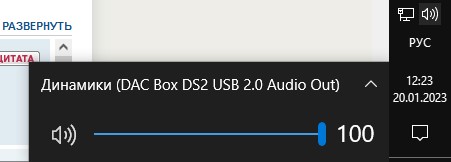

Сообщение #14 psb0805 » 20.01.2023, 13:24
Мне помогло увеличение громкости ЦАПа до 100% в системном трее.
