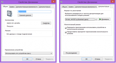

Здравствуйте! Подскажите начинающему, что делаю не так. Есть цап Breeze audi su2a с поддержкой asio. В фубаре 1.6.5 (windows 10) ставлю выход асио, но почему-то помимо звука в фубаре звуки воспроизводятся везде: в браузере, уведомления. Если частота дискретизации трека совпадает с частотой дискретизации в настройках динамиков цапа то звки воспроизводятся везде, хотя у asio должен быть монопольный приоритет при воспроизведении в фубаре, никаких других звуков ни где быть не должно. Если ставить выход wasapi push то звуки обрубаются везде кроме фубара. Как настроить монопольный режим в асио?

Если в настройках самого драйвера цапа нет соотвествующей опции, то никак не настроить.
И никакой ''хардварной поддержки'' asio не бывает в принципе.

Nekromantik_:В фубаре 1.6.5 (windows 10) ставлю выход асио
Надеюсь плагины инсталлировал в фубар для вывода по asio и wasapi, скрин дай окна настройки вывода звука фубара.

Nekromantik_:у asio должен быть монопольный приоритет при воспроизведении в фубаре, никаких других звуков
Ну да, в выходах всё что нужно и не нужно показано. Про wasapi я хотя-бы читал, что монополия только на один источник, про asio не в курсАх, может потому, что он меня мало интересует (хотя цап поддерживает). По hdmi тоже иногда выводишь звук на ресивер ? Иначе почему не отключено устройство, как и Реалтек тоже в настройках Звук ? Чем может радовать такой длинный список показанный в окне фубара ?
