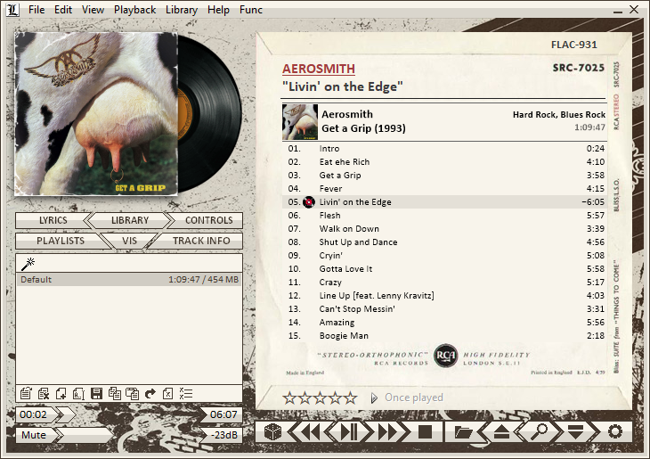

Сообщение #461 SYNDiCATT » 18.05.2010, 20:59
Спасибо за ренессанс! До этой оболочки не признавал фубар - сидел упорно на винампе :)
Извиняюсь, если уже было [срочно нужно], а как менять габариты окна плеера? Песни и названия альбомов у меня длинные *ну*
И как убрать закладки меню [сделать его контекстным] в один символ, как в оригинале?

Сообщение #462 Максим » 19.05.2010, 06:35
SYNDiCATT
Размер окна пока изменить нельзя.
Это сделать можно, но придётся помучиться.

Сообщение #463 SYNDiCATT » 19.05.2010, 15:02
Наверное, связано это с рисунком на фоновой картинке? А что если сделать просто 3 картинки для трёх размеров: стандартный / средний / полноэкранный режим?
Вы могли бы описать эту процедуру?

Сообщение #464 MaФ » 19.05.2010, 15:45
SYNDiCATT:И как убрать закладки меню [сделать его контекстным] в один символ, как в оригинале?
Если речь о главном меню то
$button(%_id%,/Legend_files\Legend.png,6,3,16,16,'$popupmenu_view_mainmenu(halign:left,valign:top)',type:image,push:/Legend_files\Legend.png,type:image2)

Сообщение #465 SYNDiCATT » 19.05.2010, 16:52
Спасибо, перемещается в символ, но как при этом убрать оригинальные закладки?
SYNDiCATT
С нами: 14 лет 11 месяцев
Сообщение #466 MaФ » 19.05.2010, 17:54
2SYNDiCATT
Убрать
// Menu
$menubar(%_id%,30,0,,,bgmode:transparent)
$hash(MENUBAR,%_result%)

Сообщение #467 SYNDiCATT » 19.05.2010, 18:06
MaФ, ещё раз спасибо, теперь для меня ничего лишнего :)
А возможно ли организовать такое: нажимая на любую строку в лирике, выделять её и перемещать мелодию в это место? В общем, обратный процесс караоке.
SYNDiCATT
Сообщение #468 Максим » 19.05.2010, 19:56
SYNDiCATT
Кстати, процедуру с кнопкой-меню придётся повторять каждый раз при обновлении.
Теоретически — да, но гораздо сложнее.
