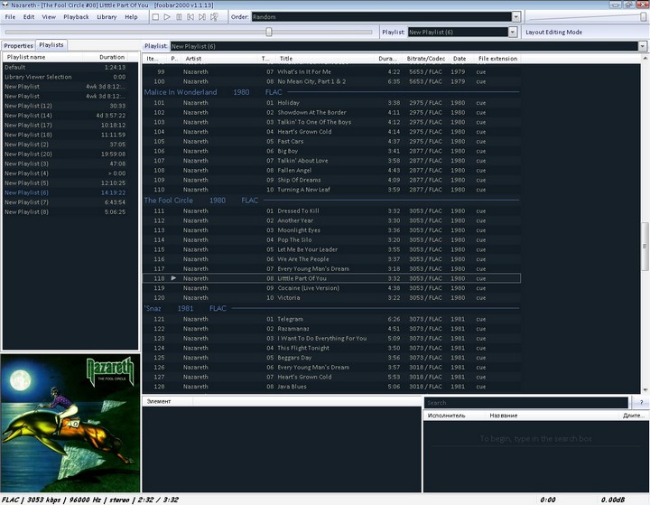

Сообщение #12 ArhangeL_1990 » 13.01.2013, 22:26
Собственно сейчас окно выглядит так:
А хотелось бы так, но чтобы левый и правый плэйлисты были не зависимы:
ArhangeL_1990

Сообщение #16 postED » 16.01.2013, 01:01
Izotop
Попытаюсь я объяснить. Допустим, у нас создано 2 плейлиста - первый имеет имя NAME1, второй NAME2, активный первый. Создаем в Scratchbox новую тему - делим ее дважды вертикальными сплиттерами. В первую часть делим надвое горизонтально и в обе части по Playlist Manager'у, а во вторую и третью части по плейлист-табам и собственно Playlist View к ним. В итоге имеем два Playlist Manager'a и два Playlist View. Теперь поменяем в первом Playlist Manager'е плейлист из NAME1 в NAME2 и...
В итоге же и получается ситуация, которую хотел бы изменить ArhangeL_1990 - плейлист поменяется во всех менеджерах и вьюверах сразу. А ArhangeL_1990 хотел бы создавать независимые друг от друга плейлист-менеджеры и вьюверы, и связывать PlaylistManager1 с PlaylistView1, а PlaylistManager2 с PlaylistView2. К примеру, для первого Playlist View (и первого манагера) активным плейлистом является NAME1, а для вторых - плейлист NAME2. Аналогия с коммандерами, в которых можно работать с разными каталогами слева и справа. Пока же фубар независимо от желаний юзера показывает всегда один и только один активный плейлист.
