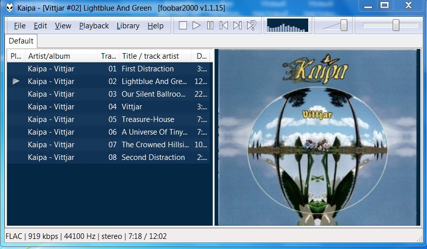

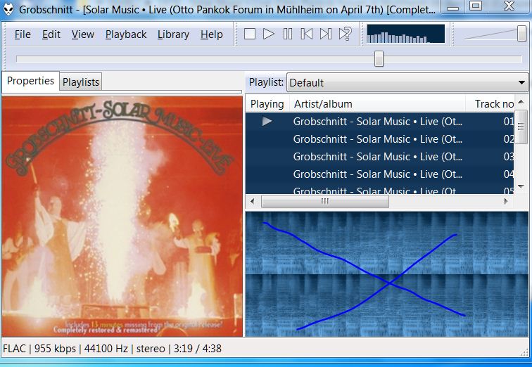

Сообщение #5 Philips » 21.10.2012, 17:04
Спасибо всем откликнувшимся. Мы тут находимся в разных весовых категориях по поводу оформления фубара. :smile: Задача была очень проста. Скачивается фубар последний , устанавливается на windows 7. Из предложенных вариантов тем я не нашел то что нужно(первый пост). Каким образом достичь желаемого результата как можно проще стороннику минимализма? Скрин во вложении.
Нужно удалить спектрограмму и чтобы плейлист занял ее место

Сообщение #6 вовасбрат » 21.10.2012, 17:32
Philips, почитай здесь "создание редактирование тем". Все очень легко. В твоем DUI можно замутить все, что душе угодно.

Сообщение #8 Philips » 21.10.2012, 19:14
Не разбираясь в настройках, зачем дефолтную ставить ?
так кто ж ее специально ставил. Стояла по дефолту :smile: Всем спасибо. Вроде разобрался. Примерно так

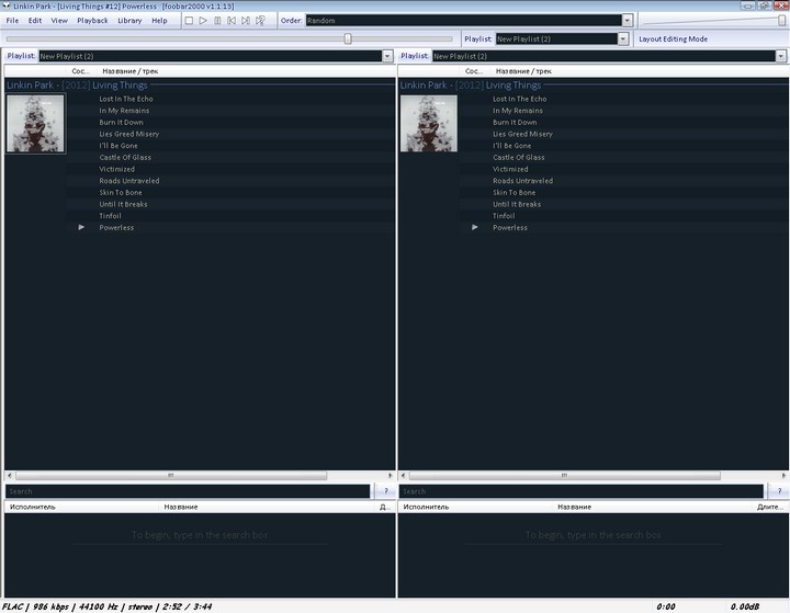

Сообщение #12 ArhangeL_1990 » 13.01.2013, 22:26
Собственно сейчас окно выглядит так:
А хотелось бы так, но чтобы левый и правый плэйлисты были не зависимы:
ArhangeL_1990

Сообщение #13 postED » 13.01.2013, 23:32
ArhangeL_1990
На данный момент независимые плейлисты не реализованы. Существующие плэйлист-вьюверы (стандартный, стандартный в колумнсах, ESPlaylist, ELPlaylist и SimPlaylist) работают в режиме "Active playlist".
Однако ESPlaylist имеет возможность сменить режим работы на "сейчас играющий" плейлист (ПКМ -> Playlists -> Follow NowPlaying Playlist). Хотя такой вариант вероятно не даст желаемого результата.
Притом ожидать таких возможностей в fb2k в ближайшем будущем не приходиться - автор плеера консервативен, сторонние компоненты не обновляются. EsPlaylist не обновлялся полтора года, ELPlaylist - уже более двух, Columns UI не обновляется тоже практически два года. SimPlaylist зафиналился летом 2011го и больше не обновляется.

Сообщение #16 postED » 16.01.2013, 01:01
Izotop
Попытаюсь я объяснить. Допустим, у нас создано 2 плейлиста - первый имеет имя NAME1, второй NAME2, активный первый. Создаем в Scratchbox новую тему - делим ее дважды вертикальными сплиттерами. В первую часть делим надвое горизонтально и в обе части по Playlist Manager'у, а во вторую и третью части по плейлист-табам и собственно Playlist View к ним. В итоге имеем два Playlist Manager'a и два Playlist View. Теперь поменяем в первом Playlist Manager'е плейлист из NAME1 в NAME2 и...
В итоге же и получается ситуация, которую хотел бы изменить ArhangeL_1990 - плейлист поменяется во всех менеджерах и вьюверах сразу. А ArhangeL_1990 хотел бы создавать независимые друг от друга плейлист-менеджеры и вьюверы, и связывать PlaylistManager1 с PlaylistView1, а PlaylistManager2 с PlaylistView2. К примеру, для первого Playlist View (и первого манагера) активным плейлистом является NAME1, а для вторых - плейлист NAME2. Аналогия с коммандерами, в которых можно работать с разными каталогами слева и справа. Пока же фубар независимо от желаний юзера показывает всегда один и только один активный плейлист.
Подобная тема была и на гидрогенаудио. В теме упоминался винамп, он вроде умеет такое, однако довольно коряво.
