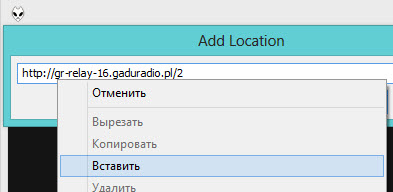

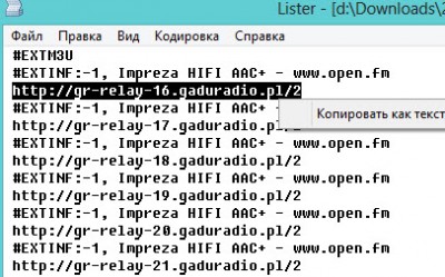

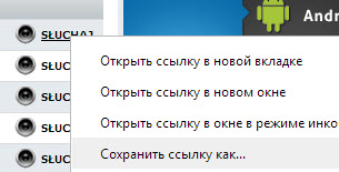

Сообщение #110 LUR » 10.05.2013, 16:47
marfu4ka, если у вас радио ни одно не работает из моих, то можете смело очистить или удалить плейлисты с радио, а с вашим сайтом можно работать так:
1. Сохраните плейлист интересной вам радиостанции куда-нибудь
2. Откройте скачанный файл и скопируйте любой веб-адрес, например первый:
3. Добавьте в плеере плейлист или выберите существующий
3. Добавьте адрес радио в плейлист
Теперь можно слушать радио, дважды щелкнув на добавленном элементе в плейлисте. По крайней мере я таким образом организовывал свои плейлисты с радиостанциями.
