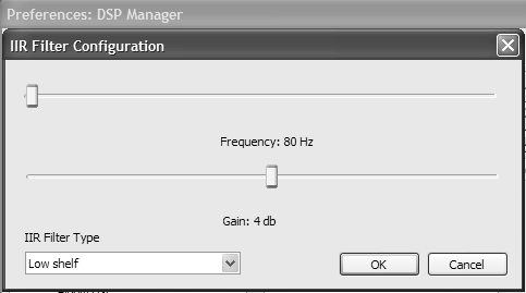

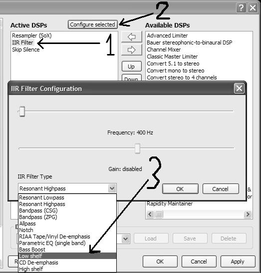

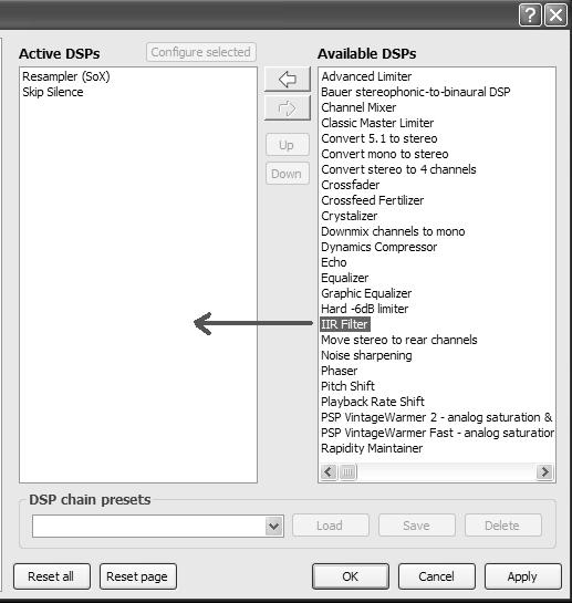

Сообщение #5 simmons » 06.03.2015, 12:48
Можно попробовать так:
1) скачать http://www.foobar2000.org/components/view/foo_dsp_effect
2) зайти в DSP manager и перенести IIR FILTER в левое окно.
3) low shelf: FREQUENCY: 80 hz GAIN: + 4 DB, еще не плохо подчеркивает басы
при такой настройке: low shelf: FREQUENCY: 400 hz GAIN: + 4 DB.
Последний раз редактировалось simmons 06.03.2015, 13:08, всего редактировалось 3 раз(а).

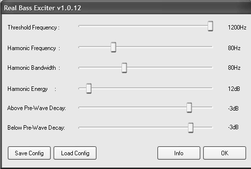

Сообщение #11 simmons » 07.03.2015, 15:24
На хидрогене советуют следущие настройки для Real Bass Exciter:
Threshold Frequency лучше выставить на 1200 гц, звучит более чище, выставления
значений ниже 800 гц - звучит более грязнее.
Harmonic Frequency и Harmonic Bandwidth можно настроить как хотите.
Нarmonic energy не выше 12 дб для динамиков
Нarmonic energy не выше 20 дб для наушников
Above Pre-Wave Decay и Below Pre-Wave Decay - не выставлять большие значения,
иначе будут искажения на средних частотах, звук кардинально изменится.
С нами: 16 лет 2 месяца
Сообщение #12 Shtaizek » 07.03.2015, 23:40
simmons, дома дело обстоит гораздо лучше на Sven Ihoo MT5.1. Деактивировал все эквалайзеры, оставил в DSP только Skip Silience (с настройками пока не разобрался) и Real Bass Exciter. Последний с настройками:
Пока что результатом доволен.
Добавил Low shelf: FREQUENCY: 400 hz GAIN: + 2 DB, действительно сочнее получается.
