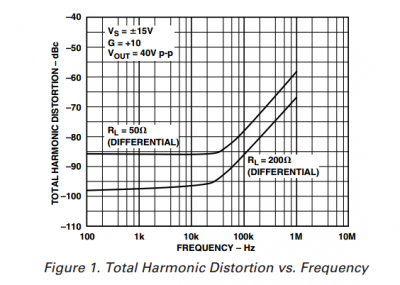

jot416:да еще и усилитель
все верно вам vladj описал, для наглядности и понимания процесса так сказать прицеплю картинку:
Это характеристики хорошего операционного усилителя, и на графике зависимость уровня искажений по частотам от определенной нагрузки в ОМах.
Т.е. на выходе недорогой звуковой карты или мобильного телефона/плеера нет специального усилителя и эта линия будет гораздо выше, т.е. искажений будет гораздо больше. Поэтому все и парятся с этими усилителями)
Но все это должно быть более менее заметно в наушниках от 80$
Поэтому если вы хотите портативный плеер использовать как источник, берите к нему понравившиеся низкоомные (высокоомные может не раскачать портативная техника, т.к. они требуют повышенный выходной вольтаж) закрытые (т.к. если портатив, то прослушивание планируется на улице/метро/автобусе, а открытые для этого не годятся) уши известного бренда, ориентируясь на отзывы купивших (только смотрите, есть проплаченные рецензии и отзывы) и не парьтесь.
