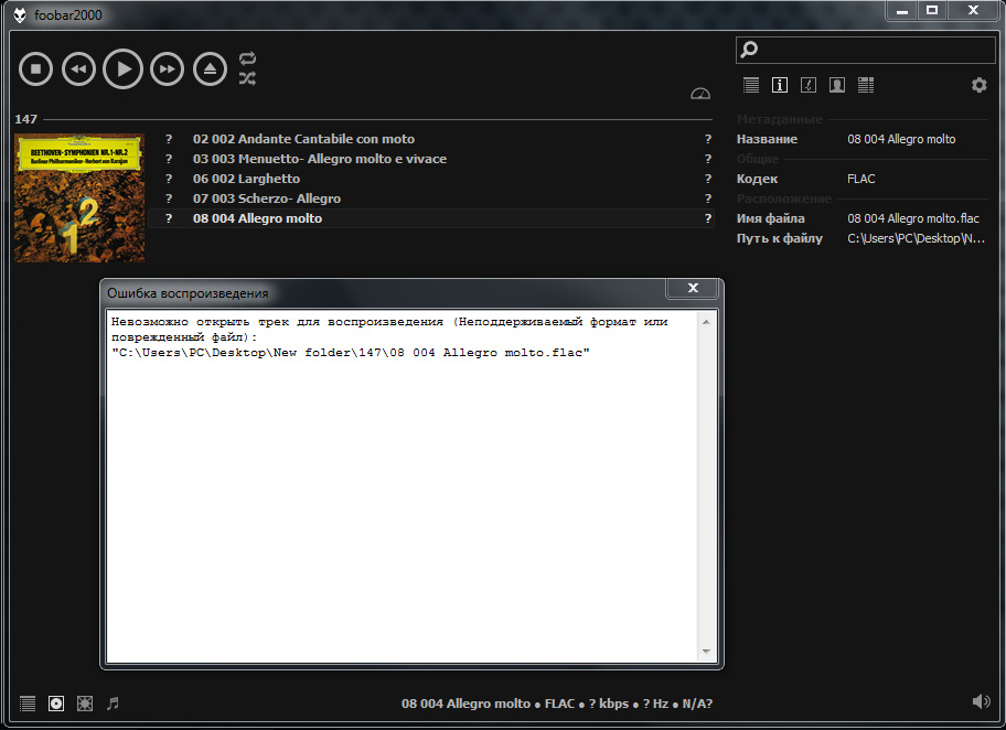

Пользуюсь foobar долгое время и впервые столкнулся с подобной проблемой.
Скачал большой пак с музыкой во FLAC и почти все файлы НЕ воспроизводятся в foobar (в AIMP тоже).
foobar выдает ошибку "Неподдерживаемый формат или поврежденный файл" (см. скриншот).
Собрался уже удалять файлы, но вдруг обнаружил, что VLC проигрывает эти файлы.
Не понимаю в чем проблема и что не так.

Сообщение #4 Azaza » 05.09.2019, 14:01
Эти файлы обычные 16/44, но повреждены вшиванием картинок больше допустимого размера. Mediainfo в данном случае показывает бред.
VLC хоть их и открывает, но при конвертации теряет часть семплов. Нормально их можно открыть и переконвертировать с помощью XMPlay. Или же вручную править в HEX-редакторе.
