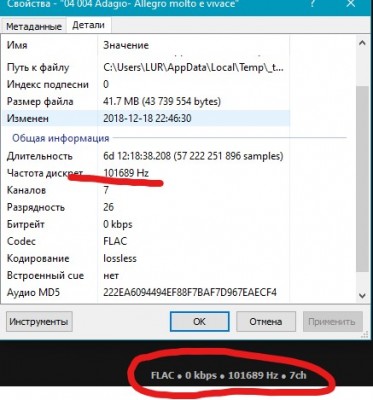

DaveP, своеобразный файлик.
У меня проигрывает, но у меня карта поддерживает до 192 kHz частоту дискретизации. Перемотка в нем не работает. Кривой какой-то флак.
VLC да, показывает другую длину трека (а не 6 дней). Возможно VLC делает передискретизацию, чтобы ваша звуковая карта поддерживала такой вывод. Что за карта у вас?

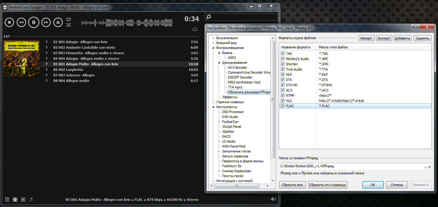

DaveP, проделав данные операции можете воспроизводить и в foobar2000 без всяких преобразований (Питер любит только "правильные файлы"). Возможно ОТКЛЮЧЕНИЕ родного декодера и не понадобится...
Если данного компонента foo_input_ffmpeg.dll нет, установите его и подходящий FFmpeg.
Сообщение #7 DaveP » 05.09.2019, 15:32
MC Web,
Установил компонент foo_input_ffmpeg.dll с оф. сайта.
А что значит подходящий FFmpeg?
Как добавить и включить декодирование FLAC?
Вручную через кнопку "Добавить"?

Сообщение #8 MC Web » 05.09.2019, 15:38
DaveP, ссылка, которую дал, приведет к краткому описанию и там же есть ссылка на страницу FFmpeg (ОС и разрядность).
Да, через "Добавить", настройки по аналогии с имеющимися выше форматами файлов.
Сообщение #9 DaveP » 05.09.2019, 16:00
MC Web,
Сделал.
Музыка стала проигрываться, но перемотка не работает.
При перемотке прыгает на следующий трек.
