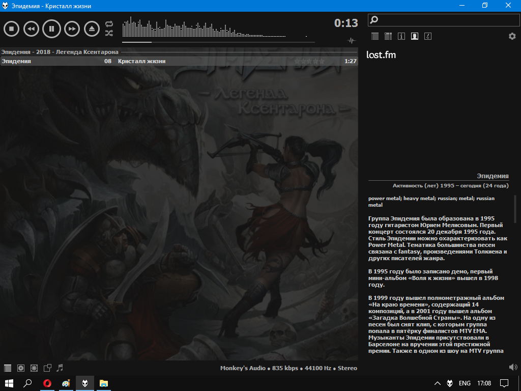

Сообщение #1497 maniac736 » 25.10.2019, 17:08
maniac736, прошу прощения за беспокойство ещё раз. После данных вами изменений скрипт действительно стал быть очень удобен. Но возможно ли из него удалить код касающийся регулятора громкости чтобы оставить лишь кнопку Mute?
