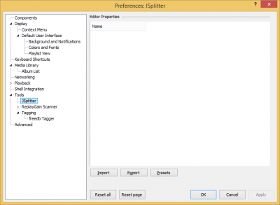

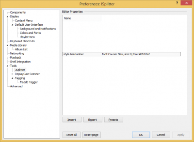

Сообщение #227 marc2003 » 05.12.2019, 09:07
File>Preferences>Tools>JSplitter is buggy. It's blank when you open it but when you click the white area, list items appear.
But if you switch to another Preference node and then back to JSplitter, all items appear normally.
marc2003
С нами: 7 лет 2 месяца
Сообщение #228 LUR » 06.12.2019, 00:44
marc2003, thanx for reporting. I use CUI and have no chance to catch this bug))

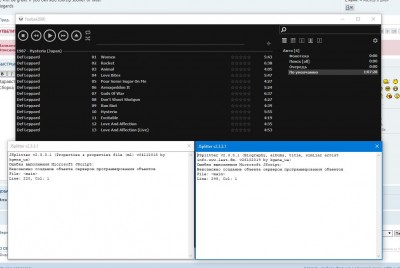

Сообщение #232 BELARUS » 28.05.2020, 16:52
Здравствуйте!
Сборка foobar_lur_191203_ru
Windows 10 x64
Последние 2 дня появились проблемы. При запуске программы появляются предупреждения и не работают кнопки. Как исправить? Спасибо. Версия портативная. Качаю с яндекс-диска и снова та же проблема. (

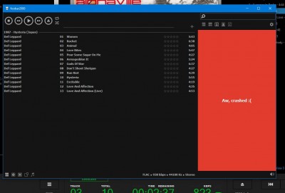

Сообщение #234 Dklktn_Dklktn » 14.07.2020, 17:47
Hi,
For information, with jsplitter v3.2.4b (and Columns UI 1.4.1 & & Spider Monkey Panel 1.3), when I close foobar2000, I always got the "foobar2000 has crashed" pop up.
Good luck with porting jsplitter to SMP, it's a great news!
Regards,
Dklktn_Dklktn

Сообщение #235 Dklktn_Dklktn » 16.07.2020, 22:52
Hi
Sorry for the double post
Just so you know, there are no crash (on exit or on CUI layout change) when using Spider Monkey Panel 1.2.3 with jsplitter v3.2.4b (instead of smp 1.3.0)
Regards,
Dklktn_Dklktn
