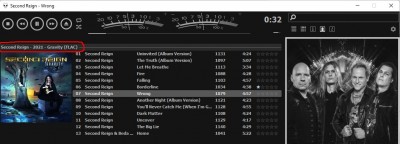

Здравствуйте. Во первых огромное спасибо, что не бросаете делать сборку, на мой вкус и потребности она лучшая. Есть несколько вопросов по последней сборке (211129 русская) 1. Можно ли включить в перемотке в форме волны отображение по каналам а не в сведенном варианте в моно. 2. в правой панели, в режиме информации, было отображение исполнителей похожих на того который играет, сейчас пустое место. 3. Когда шли сборки на фубарах 1.3 - 1.4 я спрашивал вас как добавить кнопочку (справо вверху) для очистки текущего плейлиста, даже сохранил себе последовательность добавления в файл, каюсь, не могу найти, напомните пожалуйста.

Сообщение #1820 DaveP » 30.11.2021, 02:37
Скажите пожалуйста, есть ли возможность менять эти иконки местами?
И еще вопрос. После применения апдейта до версии 1.6.8, меняется ли что-либо в настройках, либо все настройки, которые у меня были в версии 1.6.7, останутся такими же?
Спасибо! Сборка шедевр.
