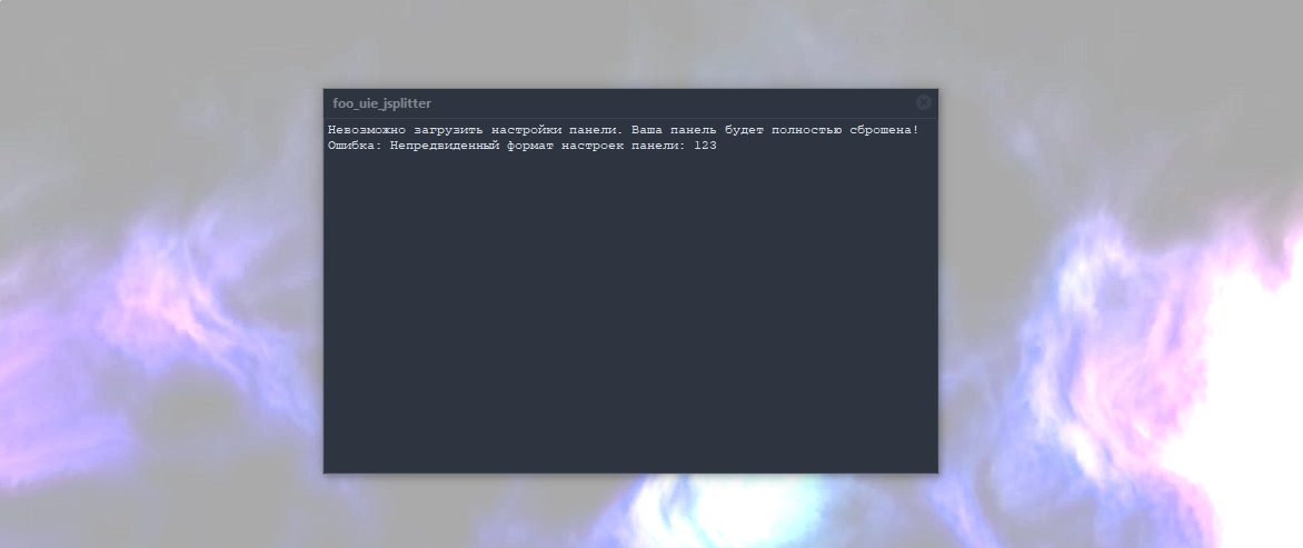

Сообщение #1970 Я... » 19.02.2024, 04:16
LUR:Если вы хотите данную сборку оставить целой и невредимой, сделайте свои настройки заново (неужели их так много?), не знаю, что там должно быть сложного.
По твоему в НАСТРОЙКАХ мало пунктов? Их БОЛЬШЕ 20 и в некоторых ДАЖЕ ЕСТЬ подпункты, это раз!
Теперь ДВА, после ТВОЕГО совета закинуть папку configuration от ПРЕДЫДУЩЕЙ сборки получилось это:
Ещё будут советы, ТОЛЬКО не как сломать, а как перенести настройки из 1.5 в 2.1?

Сообщение #1972 LUR » 19.02.2024, 14:40
Я...:Теперь ДВА
Убираем такой тон.
Я...:после ТВОЕГО совета закинуть папку configuration от ПРЕДЫДУЩЕЙ сборки получилось это:
Я выше говорил, что если не хотите ломать, то настраиваете заново. А судя по ошибке так вы еще с древней сборки обновляетесь, где плагин foo_uie_jsplitter менялся на другой движок и другой формат сохранения конфиги соответственно. Поэтому проблемы лично ваши, сборка предоставляется "as-is" и в соответствии с описанием в шапке. Если вы не соблюдаете описанные правила, то идете куда-нибудь в другое место разрешать их. Тем более вы лучше знаете, какие настройки вы понаизменяли по сравнению с теми, что идут здесь по умолчанию.
1.5.0? Хочется задать вопрос, и где вы были до этого? Откуда вообще сборку качали. Здесь большая часть выпусков предлагает обновление для ПРЕДЫДУЩЕЙ версии сборки, вы бы еще решили обновиться с той, где 1.3 было. К сожалению, текущая версия не дает обновления, потому что был совершен переход на 2.x и изменения в плагинах и настройках, несовместимых даже с предыдущей версией.
Так что берите, что дают, либо откажитесь от использования данной сборки.
И поменьше гонору, и будет вам счастье.

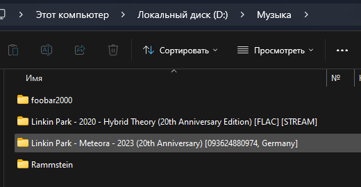

Сообщение #1978 Cklerick » 21.02.2024, 19:43
Коллеги, добрый день. Помогите пожалуйста, никак не могу понять, как пользоваться фонотекой. Добавляю папку с музыкой с настройках, но композиции не появляются в библиотеке. Пробовал прям топорно указывать путь до папки, в которой прям flac лежит, тоже нет. Пробовал запустить сборку от имени администратора, тоже не помогло (хотя сама папка этого и не требует, но на всякий проверил)
Помогите пожалуйста разобраться. Спасибо.

Сообщение #1979 LUR » 21.02.2024, 22:26
Cklerick:но композиции не появляются в библиотеке.
А где вы смотрите, что они не появляются в библиотеке? Скриншот покажите.
