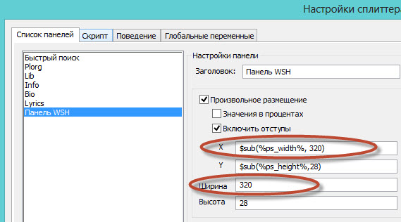

3. Откройте настройки сплиттера (правой кнопкой мыши левее ползунка)
4. Выберите в левой части диалога элемент интерфейса "Панель WSH" и измените данные X и Ширина на указанные на скриншоте:
5. Нажмите "Применить". Ползунок станет на всю ширину панели. Ширина панели 320, отсюда и пляшите, если не понравится.
