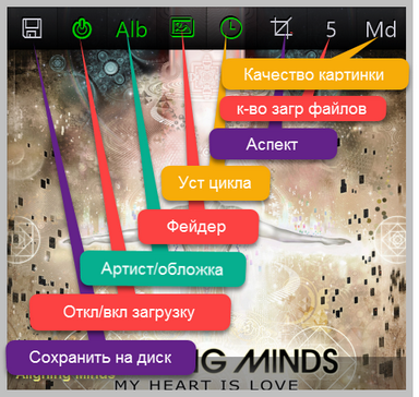

seriousstas,
А можно попросить сделать подсказки к кнопкам, назначение некоторых из них не очевидно.

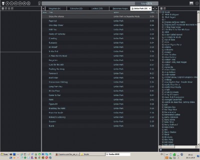

Требуется помощь со скриптом
// ==PREPROCESSOR==
// @name "WSH Playlist Viewer 2013"
// @version "0.0.8"
// @author "Br3tt aka Falstaff >> http://br3tt.deviantart.com"
// @feature "v1.4"
// @feature "watch-metadb"
// @feature "dragdrop"
// @import "%fb2k_profile_path%wsh_br3tt\js\WSHcommon.js"
// @import "%fb2k_profile_path%wsh_br3tt\js\WSHplaylist.js"
// ==/PREPROCESSOR==
данный скрипт это плейлист. запускается без сбоев. но там 1700 с лишним строк кода - сам разобраться так и не смог.
что хотелось бы изменить
1. в плейлисте между альбомами идут тонкие полоски которые не нужны.
2. цвет строк фона меняется поочередно от трека к треку - хотелось бы фон монотонный
3. по аналогии обыкновенного плейлиста хотелось бы vertical item padding сделать равным 0
4. если это в принципе возможно сделать горизонтальный скроллбар, аналогичный уже имеещемуся вертикальному
https://yadi.sk/d/33jLtCnE3RosRX сам скрипт

pois22ple » Вчера, 14:23
seriousstas,

Пояснительные надписи в скриншоте в какой программе делали?
У Снагит-а редактор идет в комплекте)

Кое-что оказывается достаточно просто в этом скрипте можно сделать
