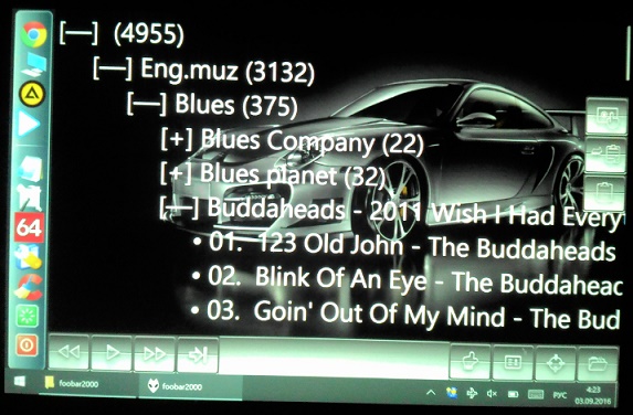

Вообще меня полностью устраивает привычный foo_albumlist кроме одного нюанса, что на планшете попадать пальцем в мелкий крестик жуть как не удобно (а крестик всегда остается мелким, в отличии от шрифтов текста, которые можно увеличить).
ZugDuk
С нами: 8 лет 3 месяца
Сообщение #9 vladj » 03.09.2016, 04:13
ZugDuk:на планшете попадать пальцем в мелкий крестик жуть как не удобно
Тогда остается только поставить панель библиотеки заделанную на WSH со скриптом от Terro.
Взять его можно ТУТ и ТУТ...
вообще для планшетов желательны сборки именно отсюда, ибо они для небольших матриц и спецом
заточены под тач. Вот пример работы библиотеки на 10" планшете с разрешением 1920х1200, шрифты
увеличены в настройках до 200, все очень удобно хоть и запуск по двойному клику...
