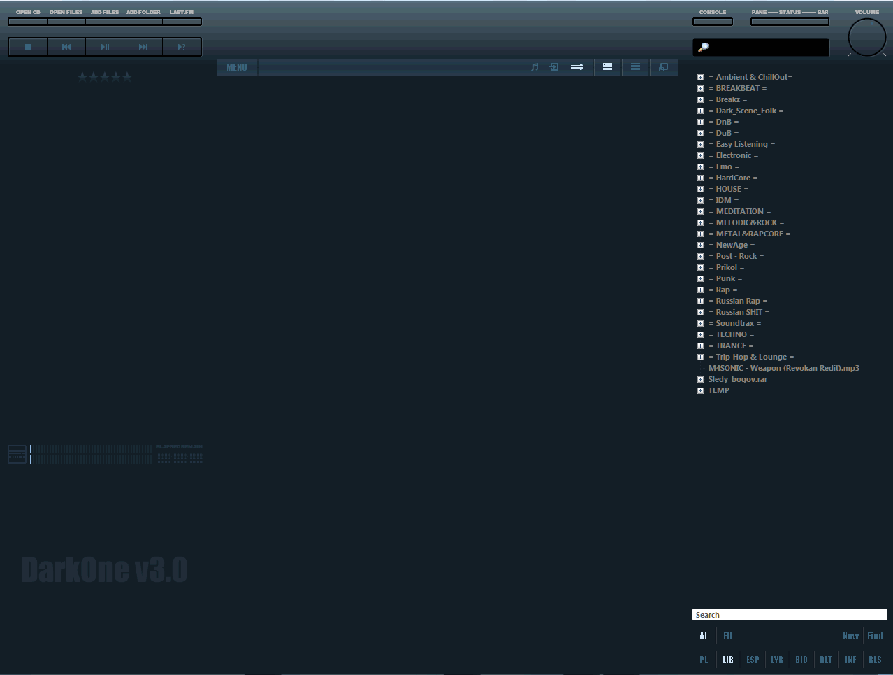

Подскажите как пользоваться правильно "рейтингом". Допустим я настроил себе хоткеи для выставления рейтинга от 1 до 5 звёзд. Слушаю альбом , ставлю звёздочки - ставиться , всё норм. Но , как потом мне допустим из библиотеки выбрать все треки для прослушки с рейтингом 5 например? Или вообще выбрать для прослушки всю отмеченную когда либо звёздочками музыку - ведь всё разложено по папкам и жанрам и т.д.?
Вобщем я не нашёл , ни кнопки , ни режима какогото , чтобы можно было воспользоваться этими рейтингами для последующей прослушки отмеченного...
Если кто знает, то подскажите - как оно работает ?
p/s - если играет какуюто роль , у меня на фубаре модовый скин - DarkOne v3.0

Сообщение #4 SkYB » 16.12.2012, 14:25
Мега спасибо. За столь быстрый ответ. Но проблемам не исправилась. Сделал как вы посоветовали, но или я буратино , либо что-то не так. Ничего не меняется. Я вот даже гифку снял с своими последовательными действиями, что да как.
Тоже касается Library View
Это Library View
Это Плейлист

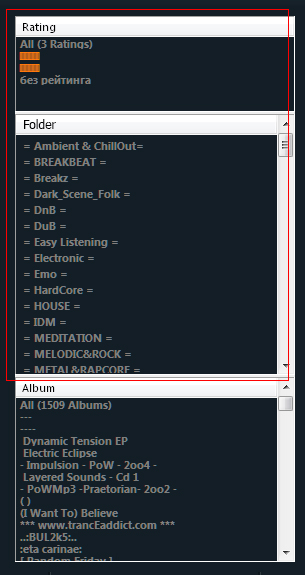

Сообщение #7 Wanderer » 16.12.2012, 16:50
Я понял - сейчас в твоей библиотеке вообще нет ни одной зарейтингованной песни, хе-хе, поэтому и автоплейлист, и фильтр ничего не показывают. Дело в том, что есть два рейтинга - тот, что записан в тегах файла, и тот, что указан во внутренней базе библиотеки. Они могут совпадать, а могут и нет. Проблема в том, как именно ты выставляешь рейтинг и в настройках сборки. Так вот, плейлист в этой сборке показывает тот рейтинг, что в тегах файла, а фильтр и автоплейлист работают с рейтингом в базе библиотеки. Попробуй выделить всю музыку, контекстное меню -> Playback Statistic -> Import statistic from file tags. Если получится, будем дальше разбираться :smile:
А цвет зведочек в фильтре делается так (мой полный вариант):
$if2($rgb(255,128,0,255,0,0)%rating_stars_fixed%,$rgb(128,128,128,0,0,0)без рейтинга)

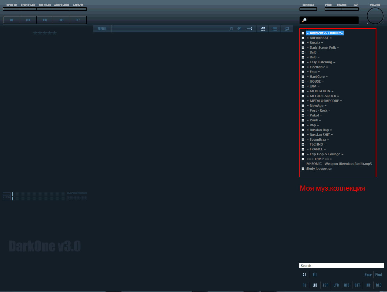

Сообщение #10 SkYB » 16.12.2012, 19:08
Wanderer:надо сначала разобраться, как именно в этой сборке выставляется рейтинг, потому что я так и не понял. В плейлисте, видимо, выставляется в теги файла, а вот по горячим клавишам, по идее, если у вас они выставлены вот так:
Да, у меня именно так и забиты хоткеи. По моему там иначе и не возможно сделать.
Wanderer:Есть несколько способов. Первый - сделать несколько автоплейлистов для каждой папки по отдельности, тогда в них будут попадать треки только из соответствующей папки
Тут то и есть проблемка. Потому что у меня допустим в папку Ambient - входят много разных исполнителей , которые в тегах имею разные формулировки стиля - от обычного амбиент , чил , idm\ambient - до psychill и т.д. - но как бы по "звучанию" я их всех катологизирую в папку просто Амбиент. Получается нужно просто чтобы рейтиг искался по выделенной папке и его содержимому а не по стилям в тегах.
Было бы здорово , если можно было бы сделать - чтобы выбирать можно было вот так к примеру. Я сделал колаж (такого нету в реале). Что хотелось бы видеть. Получается выделяешь папку - тот же Амбиент - а потом с верху рейтинг нужный - и оно в плейлист кидает, файлы с выделенной папки с рейтингом 5 к примеру.

Сообщение #12 Wanderer » 16.12.2012, 19:46
SkYB:Было бы здорово , если можно было бы сделать - чтобы выбирать можно было вот так к примеру. Я сделал колаж (такого нету в реале). Что хотелось бы видеть. Получается выделяешь папку - тот же Амбиент - а потом с верху рейтинг нужный - и оно в плейлист кидает, файлы с выделенной папки с рейтингом 5 к примеру.
Можно сделать вот так:
Но есть проблема - $directory(%path%,3) - в этом выражении функция $directory извлекает каталог из полного пути файла минус указанное количество (3) уровней вверх. То есть вырезание идет с конца, а не от корня библиотеки. Поэтому в данном случае файловая структура у тебя должна чотко дерзко соответствовать шаблону: Жанр\Исполнитель\Альбом\Треки. Если добавишь лишние сущности, например, разделение по дискам в том случае, если альбом состоит из нескольких дисков: Жанр\Исполнитель\Альбом\CD_Номер_диска\Треки, то в список добавятся уже и исполнители, как на скриншоте.
Добавлено спустя 8 минут 10 секунд:
Теоретически, если с условиями и сравнением строк, можно обойти и это ограничение, но уже лень на сегодня :smile:
Добавлено спустя 11 минут 25 секунд:
Хе-хе, таки сделал :smile:
В общем, при вложенности каталогов не превышающей пяти, в твоем случае нужная запись в Filter будет выглядеть вот так:
$if($strcmp($left($directory(%path%,1),1),'='),$directory(%path%,1),$if($strcmp($left($directory(%path%,2),1),'='),$directory(%path%,2),$if($strcmp($left($directory(%path%,3),1),'='),$directory(%path%,3),$if($strcmp($left($directory(%path%,4),1),'='),$directory(%path%,4),$directory(%path%,5)))))
Суть в том, что скрипт начинает извлекать из полного пути файла каталог по шагу вверх пока первая буква каталога не станет равной '='
Попробуй, должно заработать
