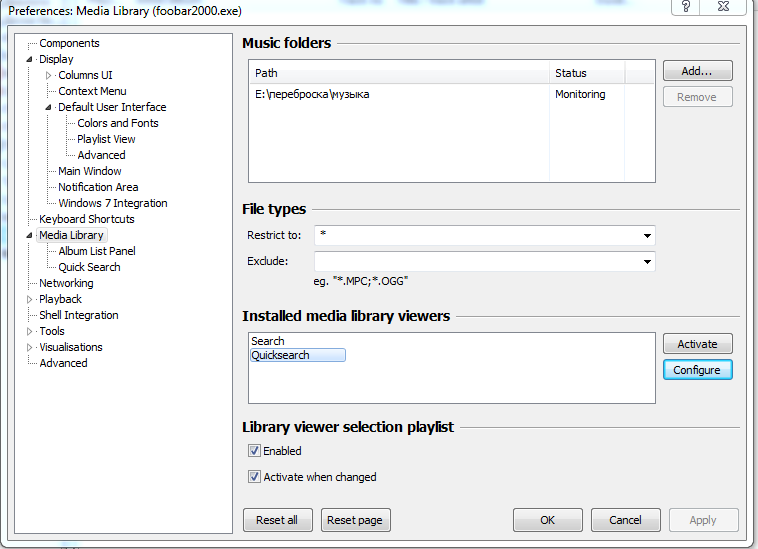

Попробуйте следующее:
1. запустите фубар
2. File - Preferences - Media Library - нажмите add и укажите путь к вашему архиву с музыкой
3. спишите и установите вот этот плагин http://www.foobar2000.org/components/view/foo_facets
4. для его запуска library - facets
p.s. это не то, что вам нужно?
