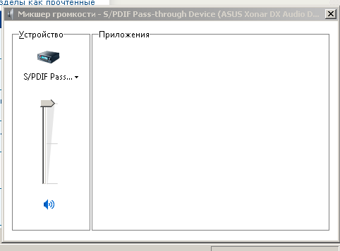

Какой-то странный список устройств...

Сообщение #8 rrn » 03.11.2014, 02:37
MrGrey,
Что получилось, ничего не придумал.

Сообщение #9 MrGrey » 03.11.2014, 19:47
rrn,
Да я не сомневаюсь, думал что неправильно получилось, оказывается "S/PDIF Pass-through Device" и должно быть :smile: ложная тревога

Сообщение #10 rrn » 03.11.2014, 22:32
MrGrey,
Foobar ASIO x64 выход s/pdif получем снимок микшера, все чисто. Потом, в результате чего, не знаю, появляются системные звуки, как у динамиков, следующий снимок.
Почитал в сети, нашел не очень хорошие отзывы про драйвер Xonar DX поддержка ASIO, удалил, почистил реестр, переустановил. Пока все работает.
Плеер, не причем, стоит ASIO x64, хороший, чистый звук.
