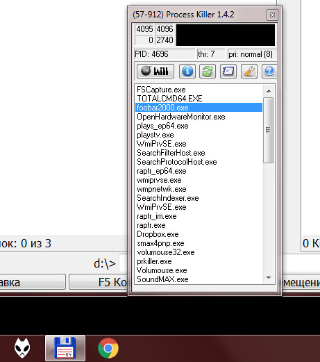

Сообщение #6 angry_dog » 06.08.2016, 14:09
Снова переустановил систему. После каждого обновления системы запускал foobar.
Словил глюк после установки Dropbox. После удаления DB, foobar стал запускаться. Добился работы обеих программ путем запуска установки DB при работающем f2k. Дропбокс, кстати обновляется сам, без уведомлений.
Что это было, а? Есть предположения?
UPD. После перезагрузки фубар отказался запускаться вместе с DB. Снос DB без перезагрузки не помог. После перезагрузки, заработал f2k. Теряюсь в догадках. Сделал скрин с процессом foobar2000.exe и неактивным окном, а то перестану верить своим глазам.
