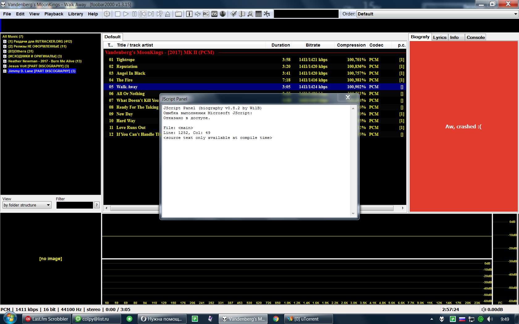

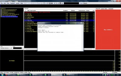

Сообщение #14 colpy » 05.12.2017, 07:36
Приветствую!
Тут с недавних пор при отображении биографии вылетает вот такое дело
Понимаю, что для профи - проблема детская, но я недавно начал пользоваться этим делом и не могу определить, что нужно для исправления данной проблемы. Заранее благодарен
colpy
С нами: 6 лет 4 месяца
Сообщение #15 AHAPXICT » 05.12.2017, 08:27
colpy, посмотрите на "гидрогене" по этой ссылке обсуждение.
По этой ссылке последняя версия скрипта JScript Biography 0.8.5.2 от WilB
Не знаю что у вас за ошибка, но может помочь простая замена на последнюю версию скрипта.
Добавлено спустя 4 минуты 23 секунды:
P.S. Сообщение "Отказано в доступе" - может надо с правами администратора запустить плеер? Не видел раньше такого...
Сообщение #16 colpy » 05.12.2017, 12:16
AHAPXICT, Благодарю за информацию! Java Панель 1.3.1 установил сейчас попробую установить новый скрипт, никогда этого не делал, но всегда что-то бывает в первый раз :smile:
