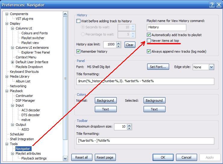

Foo.navigator - создает плейлист под названием History, который сохраняет всю историю проигрывания песен в фубаре.
Делаем как показано на скриншоте.
Опция добавить последние проигранные треки в начало плейлиста History - отмечаем галочкой - New items at the top.
По дефолту последние проигранные треки добавляются в конец плейлиста History, если не отмечано галочкой -
то отмечаем галочкой - New items at the top.
Foo_Navigator - http://mry.awardspace.com/fb2k/foo_navigator.htm#dl

simmons, спасибо за предложение, но честно говоря, это не то. Если бы он умел группировать по плейлистам, то было бы круто, но он сваливает все файлы в упорядоченную кучу. А искать в ней один конкретный трек из конкретного плейлиста не представляется возможным.
