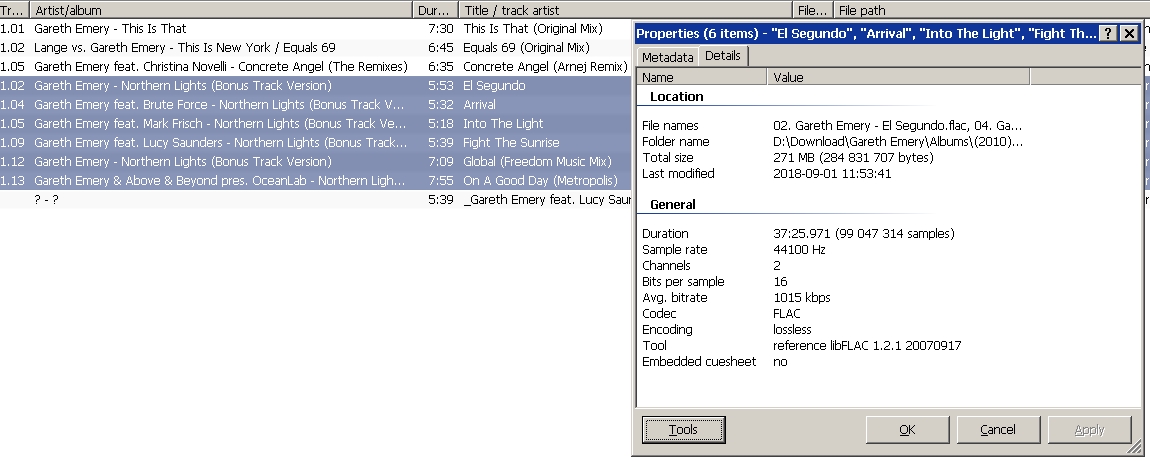

Доброго времени!
Была до сего дня допотопная версия, пришлось перейти на новую, забиваю вручную все нужные сочетания клавиш и одна проблема возникла. Мне надо кнопку ("P") запрограммировать, чтоб вылетали сразу не просто Properties / вкладка Metadata (которая стоит по умолчанию), а сразу вылетала вкладка Details. Раньше точно так было, но сейчас не соображу. Спасибо всем вникнувшим!

Сообщение #7 Philosopher » 07.09.2018, 18:17
Спасибо, но все не то.
Ещё есть стандартный UI-элемент Properties.
Но запрограммировать под нажатие одной кнопки, чтоб сразу вылетела вкладка Details, нельзя. А в старой версии фубара можно было (там эта вкладка называлась тоже Properties (скрин).
2. Использовать компонент foo_infobox и его закрепить за клавишей быстрого вызова. И данное окно можно не закрывать, оно будет автоматически обновлять информацию при смене трека, в отличие от родного окна свойств foobar2000:
Если считать Ваш скрин корректным, то это не то, что мне нужно- данные по отдельно взятому треку мне не нужны, мне нужны данные по совокупности выбираемых мной треков из плейлиста, конкретно суммарная продолжительность их звучания- см. самый верхний скрин топика, пжл.

Сообщение #10 Philosopher » 07.09.2018, 18:38
Для меня это слишком сложно, китайская грамота. Может, кто-то знает более старую версию, в которой ЕЩЕ не была злостно убрана возм-сть программирования кнопки под переход на конкретную вкладку эл-та меню Properties, но такой версии, чтобы в ней УЖЕ была кнопка Install в меню Prefernces: Components (скрин)- мне надо установить SoX Resampler для конвертации винил-рипов для записи на КД (16/44,1).
Добавлено спустя 1 минуту 44 секунды:
А зачем для этого нужны все эти танцы, в строке состояния все указывается.
Нет, не указывается, указывается отдельно по каждому треку. Если у Вас другое мнение, поясните, пжл.
Добавлено спустя 3 минуты 33 секунды:
Для составления плейлистов заданной длины из выбранных треков, например для записи Audio CD, продолжительность не должна превышать 80 минут, есть компонент foo_binpack.dll.
Спасибо, но не то. Я сам хочу составлять плейлисты заданной длины. Мне надо лишь знать суммарную продолжительность выбираемых мной совокупности треков, как в самом верхнем скрине.

Сообщение #11 Azaza » 07.09.2018, 18:45
Как было сказано выше,фубар 1.4 может показывать суммарную продолжительность выделенных треков в статусбаре. Чтобы включить эту возможность, нужно ткнуть в статусбар правой кнопкой мыши и поставить галочку на Show total duration of selected tracks. Статусбар находится в самом низу окна фубара.
В 0.9.6 называлось Show total time of selection.
Репутация: 431

Сообщение #13 Philosopher » 07.09.2018, 18:51
Azaza
То, что нужно! Это даже больше, чем я хотел- вообще никаких кнопок нажимать, длина всегда на виду. Спасибо огромное!
