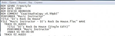

Господа, вместо имени трека ?___?
Хотя имя есть.
на диске
как победить сие подскажите пжл.
или как сделать чтобы его не было видно вообще.

Открыть cue в блокноте и посмотреть, не указано ли там расширение файла wav вместо FLAC. Если указано неверно, то исправить. Если указано верно, то в фубаре выделить все треки, правый клик->Tagging->Reload info from files

Azaza:Открыть cue в блокноте и посмотреть, не указано ли там расширение файла wav вместо FLAC

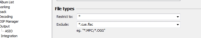

подскажите пжл. как правильно заставить плеер видеть Cue sheet (.cue)
прочитав кучу информации на форуме нашёл решение
добавить .flac иначе ни как не открывались, может есть какой либо другой способ?

Наверное проще всего открывать не папку, а сам cue-файл. Когда открываешь папку, в список воспроизведения попадает и cue и сам flac. А помещать расширение в exclude библиотеки скорее всего плохо, фубар не будет видеть треки с этим расширением. Все зависит от того, как организована сама библиотека. Я все образы разбиваю на треки, так удобней -- на качество воспроизведения не влияет, пауз между ними нет, легче закинуть только нужное в плеер на прогулку. Если же вся коллекция в образах и cue, то можно сделать и так, как вы.

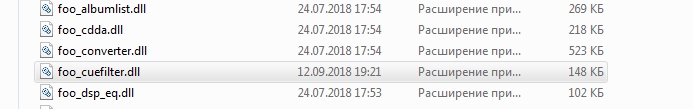

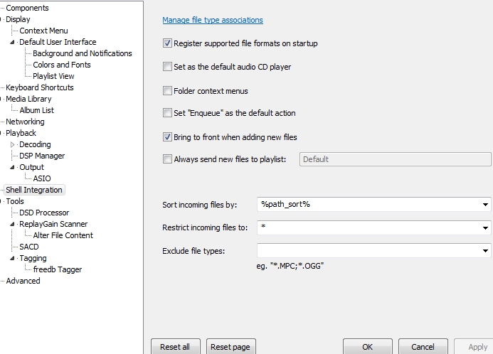

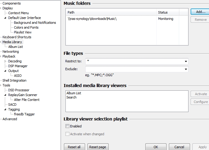

Выбросить всё в 2-х местах из исключений (в шелл и в библиотеке), установить foo_cuefilter и при правильном CUE всё должно работать.

Сообщение #6 companyZ » 12.09.2018, 16:32
vladj,
всё правильно?

Да просто установить foo_cuefilter.
Сообщение #8 companyZ » 12.09.2018, 17:34
Спасибо всем, работает!

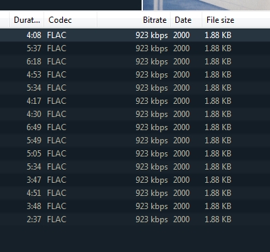

Сообщение #9 companyZ » 13.09.2018, 19:34
Господа добрый вечер.
Образовалась очередная проблема.
подскажите пжл. почему размер трека у всех одинаковый, не верно показывает.

Сообщение #10 postED » 13.09.2018, 19:39
companyZ, ничего криминального тут нет - размер берется по файлу, который открывают. В данном случае, это размер cue-разметки. А cue-разметка не является плейлистом

Сообщение #11 companyZ » 13.09.2018, 19:48
postED,
c других cue, нормально отображается(
починить можно как либо?

Сообщение #12 Nikolaich » 14.09.2018, 08:33
companyZ:почему размер трека у всех одинаковый, не верно показывает
Тутошним корифеям вполне по силам помочь изменить код столбца "file size" так,
чтобы, в случае куй-файла, подсчитывался/указывался размер обрабатываемого файла/"referenced_file"
помощью функции "$if"
( [$if(%__referenced_file%,'Cue for: • '%__referenced_file%,•)] размер куй файла будет проигнорирован)
[при желании, возможен подсчёт/вывод обоих параметров ]
ЗЫ. :biggrin: размер куй-файла подсчитан, скорее всего, ВЕРНО !
