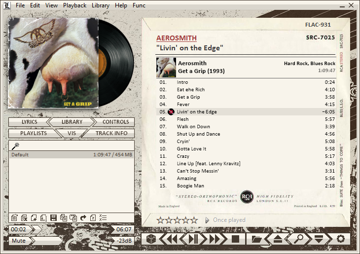

The Legend Revival [1.6.6 от 11.12.2016]
Сообщение #1 Максим » 10.06.2009, 23:38
The Legend
Скриншоты:
Информация:
  • Идея и дизайн: Russell777, Lain_13, FalCORe
  • Портирование и поддержка: Maxim
Статус:
  • Легенда портирована с Panels UI на Func UI. Конфиг включает некоторые дополнительные компоненты.
