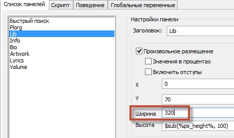

GrO_Ovy, к сожалению сделать кнопку домой вам не смогу. Не предусмотрено такое, насколько я понимаю. Если хотите, вытащите скроллбар панели фонотеки, уменьшив ее ширину в Panel Stack Splitter. Будет выглядеть не под стиль (в зависимости от винды), но ваши предпочтения удовлетворит:

Тем, кто не умеет пользоваться поиском в плеере, но при этом не любит долго мотать свои бесконечные плейлисты и фонотеки, могу лишь посоветовать вытащить, где это возможно скроллбары в ущерб внешнему виду. Как делается это в панели фонотеки, я указал выше, в плейлисте это делается в настройках правой кнопкой мыши в любом месте плейлиста -> Опции -> Внешний вид -> Показывать полосу прокрутки (Options -> Appearance -> Show scrollbar).
