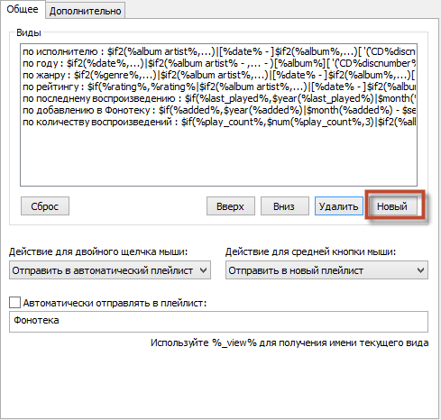

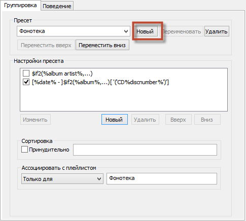

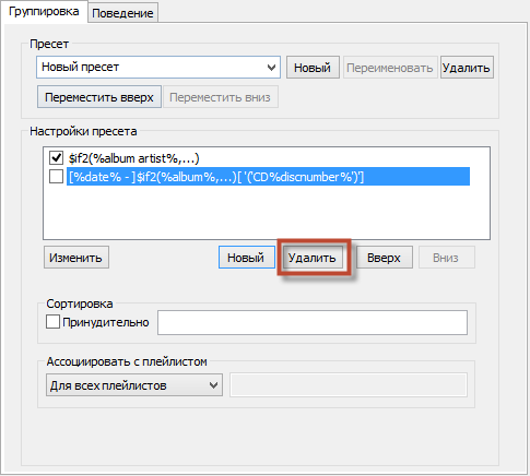

likelol:Как сделать так, что бы треки Артиста были в один список, а не поделены по альбомам?
Где именно хотите, чтобы так отображалось? Если в панели Фонотеки, то надо просто пресет добавить свой:
