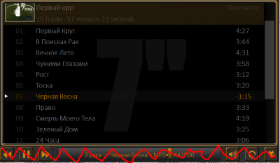

Сообщение #204 logunarm » 22.10.2014, 17:52
Neutron v14.02.2013 ce можно как то прикрутить жанр чтоб отображал ?
logunarm
С нами: 15 лет 8 месяцев
Сообщение #205 macarych » 22.10.2014, 18:50
logunarm:Neutron v14.02.2013 ce можно как то прикрутить жанр чтоб отображал ?
Конечно можно, там используется ELPlaylist, сходите в тему по этому компоненту, почитайте как сделать и добавьте себе "жанр". Или скачайте сборку где это есть и посмотрите как это организовано.
Я никогда не использовал в плейлисте колонку "жанр", как и еще несколько других,и не собираюсь использовать, поэтому чтобы добавить для Вас "жанр" мне придется проделать приблизительно то что я Вам предложил, ну разве что времени у меня уйдет на это меньше. Вам не кажется что логичнее будет сделать это Вам самому?

Сообщение #207 logunarm » 25.10.2014, 11:14
7 inch fb2k v1.3.3 addon расскажите как меняется размер окна ?

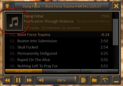

Сообщение #209 logunarm » 25.10.2014, 16:43
спасибо, а ещё можно настроить чтоб плеер качал обложки для альбомов ?
logunarm
Сообщение #210 macarych » 25.10.2014, 19:25
Для этого надо добавить WSH-панель с кодом который приведен ниже, при этом в папке плеера должна быть папка "marc2003", ее можно взять в сборке "neutron".

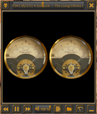

Сообщение #211 logunarm » 26.10.2014, 10:24
macarych:Для этого надо добавить WSH-панель с кодом который приведен ниже, при этом в папке плеера должна быть папка "marc2003", ее можно взять в сборке "neutron".
где взять и как добавить эту WSH-панель я понятия не имею, расскажите подробней ?

Сообщение #212 macarych » 26.10.2014, 10:58
Сообщение #213 logunarm » 26.10.2014, 12:44
macarych:
Сообщение #212 macarych » Сегодня, 10:58
Как добавить.
Брать здесь.
Про WSH.
всё так не понятно, можно указать путь куда что ? сборка очень понравилась и обложки очень нужны )

Сообщение #215 logunarm » 27.10.2014, 08:20
не знаю в чём проблема, но обложек нет. что не так ?
и как снизить чувствительность индикатора стрелки всегда показывают перегруз ?

Сообщение #216 macarych » 27.10.2014, 15:56
logunarm:не знаю в чём проблема, но обложек нет. что не так ?
Ну может файервол блокирует процесс "art.exe".

Сообщение #219 Lexins » 05.12.2014, 17:56
Уж если встраивать в фронтенд, то хотелось бы убрать нижний ряд кнопок, так как они дублируют кнопки iCarDS:
Lexins
С нами: 10 лет 6 месяцев
Сообщение #220 macarych » 05.12.2014, 18:23
Lexins:Уж если встраивать в фронтенд, то хотелось бы убрать нижний ряд кнопок, так как они дублируют кнопки iCarDS:
Хотите убрать - убирайте, ПКМ по любой кнопке и в свойствах PSS меняете скрипт на нижеприведенный.
//7 inch v4.5.for iCar by macarych
$set_ps_global(color3,225-150-20)
$set_ps_global(color2,96-96-96)
$set_ps_global(color0,60-60-60)
$set_ps_global(color4,225-150-20-60)
$set_ps_global(color5,225-150-20-40)
$set_ps_global(color1,$if(%isplaying%,$if(%ispaused%,%color2%,%color4%),%color2%))
$set_ps_global(color6,$if(%isplaying%,$if(%ispaused%,%color2%,%color3%),%color2%))
$set_ps_global(xp1,15)
$set_ps_global(yp,15)
$set_ps_global(wp,$sub(%ps_width%,30))
//$set_ps_global(hp,$sub(%ps_height%,85))
$set_ps_global(hp,$sub(%ps_height%,35))
$set_ps_global(img_path1,%ps_foobar2000_path%\themes\off)
$set_ps_global(img_path2,%ps_foobar2000_path%\themes\on)
$set_ps_global(img_path,$if(%isplaying%,$if(%ispaused%,%img_path1%,%img_path2%),%img_path1%))
$set_ps_global(rs,$sub(%ps_width%,%ps_height%))
$fillrect(0,0,%ps_width%,%ps_height%,60-60-60)
$drawimage(5,5,$sub(%ps_width%,10),$sub(%ps_height%,10),%img_path%\bg.png,nokeepaspect,,)
//$drawimage(5,5,$sub(%ps_width%,10),$sub(%ps_height%,65),%img_path%\bg.png,nokeepaspect,,)
$textbutton(0,0,1,1,,,COMMAND:Help/About)
//$imagebutton(5,$sub(%ps_height%,55),50,50,%img_path%\3n.png,%img_path%\3h.png,COMMAND:Playback/Previous)
//$if(%isplaying%,
//    $if(%ispaused%,
//    $imagebutton(75,$sub(%ps_height%,55),50,50,%img_path%\4n.png,%img_path%\4h.png,COMMAND:Playback/Play or pause),
//    $imagebutton(75,$sub(%ps_height%,55),50,50,%img_path%\5n.png,%img_path%\5h.png,COMMAND:Playback/Play or pause)),
//$imagebutton(145,$sub(%ps_height%,55),50,50,%img_path%\6n.png,%img_path%\6h.png,COMMAND:Playback/Next)
//$if($isvisible_c(main_panel_1),
//    $imagebutton($sub(%ps_width%,125),$sub(%ps_height%,55),50,50,%img_path%\7n.png,%img_path%\7h.png,PANELSHOW:main_panel_1:0;PANELSHOW:main_panel_3:0;PANELSHOW:main_panel_2:1;REFRESH),
//    $if($isvisible_c(main_panel_2),
//    $imagebutton($sub(%ps_width%,125),$sub(%ps_height%,55),50,50,%img_path%\71n.png,%img_path%\71h.png,PANELSHOW:main_panel_1:0;PANELSHOW:main_panel_2:0;PANELSHOW:main_panel_3:1;REFRESH),
//    $imagebutton($sub(%ps_width%,125),$sub(%ps_height%,55),50,50,%img_path%\72n.png,%img_path%\72h.png,PANELSHOW:main_panel_2:0;PANELSHOW:main_panel_3:0;PANELSHOW:main_panel_1:1;REFRESH)
//$if($isvisible_c(toolbar_1),
//    $imagebutton($sub(%ps_width%,195),$sub(%ps_height%,55),50,50,%img_path%\8n.png,%img_path%\8h.png,PANELSHOW:toolbar_1:0;PANELSHOW:toolbar_3:0;PANELSHOW:toolbar_2:1;REFRESH),
//    $if($isvisible_c(toolbar_2),
//    $imagebutton($sub(%ps_width%,195),$sub(%ps_height%,55),50,50,%img_path%\55n.png,%img_path%\55h.png,PANELSHOW:toolbar_1:0;PANELSHOW:toolbar_2:0;PANELSHOW:toolbar_3:1;REFRESH),
//    $imagebutton($sub(%ps_width%,195),$sub(%ps_height%,55),50,50,%img_path%\19n.png,%img_path%\19h.png,PANELSHOW:toolbar_2:0;PANELSHOW:toolbar_3:0;PANELSHOW:toolbar_1:1;REFRESH)
//$imagebutton($sub(%ps_width%,55),$sub(%ps_height%,55),50,50,%img_path%\1n.png,%img_path%\1h.png,COMMAND:View/Popup Main Menu)
$movepanel_c(main_panel_1,%xp1%,%yp%,%wp%,%hp%)
$movepanel_c(main_panel_2,%xp1%,%yp%,%wp%,%hp%)
$movepanel_c(main_panel_3,%xp1%,%yp%,%wp%,%hp%)
//$movepanel_c(toolbar_1,215,$sub(%ps_height%,55),$sub(%ps_width%,430),50)
//$movepanel_c(toolbar_2,215,$sub(%ps_height%,55),$sub(%ps_width%,430),50)
//$movepanel_c(toolbar_3,215,$sub(%ps_height%,55),$sub(%ps_width%,430),50)
