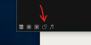

Сообщение #1264 LUR » 03.01.2019, 23:20

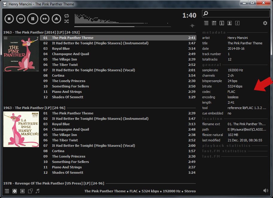

Сообщение #1271 DaveP » 05.01.2019, 08:02
LUR,
Сборка от LUR (03.01.19)
Вопрос:
Как добавить в информационную панель (там где Metadata, General, Location и т.д.)
отображение тега с динамическим диапазоном трека (DR)?
Спасибо!
DaveP
С нами: 6 лет 7 месяцев
Сообщение #1272 PrettyToy » 05.01.2019, 12:03
LUR, проблема была в запуске от имени администратора. Я снял галочку и все нормально стало, спасибо.
PrettyToy M
Откуда: Россия
С нами: 6 лет 9 месяцев
Сообщение #1273 LUR » 05.01.2019, 16:52
DaveP:Как добавить в информационную панель (там где Metadata, General, Location и т.д.)
Тег так и называется DR ?
Добавлено спустя 22 минуты 42 секунды:
Можете вставить так:
Shift+Win+ПКМ на панели информации:
Потом ищете переменную tfname и добавляете в массив, как указано на скриншоте, место где вставить выберете сами:
Сообщение #1274 MC Web » 05.01.2019, 17:46
Дополнения к рекомендациям LUR, для отображения стандартных тегов %album dynamic range%, %dynamic range% плюс %bpm%:
["%album dynamic range%", "DR (альбом)"],
["%dynamic range%", "DR (трек)"],
["%bpm%", "BPM"],
