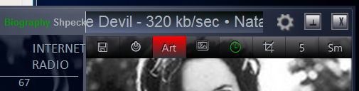

Сообщение #30 vladj » 21.04.2019, 16:42
речь об этих оперативных кнопках
В тех настройках что у тебя кнопки должны быть включены (на скрине не видно что там). Button On/Off установить True. Там-же ниже save image установить в false. И даже если не учили англ, то какие-то значения должны быть известны... Button On/Off - кнопки включены -отключены, save -записать, image- картинка и т.д. В скрипте есть функция экспорта настроек, щёлкаем экспорт, сохраняем под любым именем в любое место. Играемся настройками, не получилось и напортили делаем импорт настроек из сохранённого файла.
Сообщение #31 Zen » 21.04.2019, 17:11
vladj, у тебя явно версия скрипта, отличная от той, что в этой сборке (здесь Biography 1.0.1.js и нет тут никаких кнопок). У тебя вообще другая сборка, как видно из скрина, так что не удивительно, что у тя нет этих проблем. Поставь эту и посмотри.

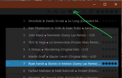

kutuzof:4. Кнопки веб ссылок (в режиме "STOP" не активны).
Подробное описание кнопок
Изображение - активна только при воспроизведении локальных файлов (если в тегах прописана ссылка на сайт исполнителя либо любой другой).
Изображение - активны только при воспроизведении локальных файлов (поиск исполнителей в Google, Last.fm, YouTube, SoundCloud, Wikipedia).
Изображение - активна только при воспроизведении интернет-радиостанций (если указан URL-адрес радио).
А где находятся эти кнопки? Не видно.

Сообщение #34 kutuzof » 21.04.2019, 18:20
В правом верхнем углу, слева от панели рейтинга.
Сообщение #35 Zen » 21.04.2019, 19:40
kutuzof, отображаются некорректно и не жмутся.

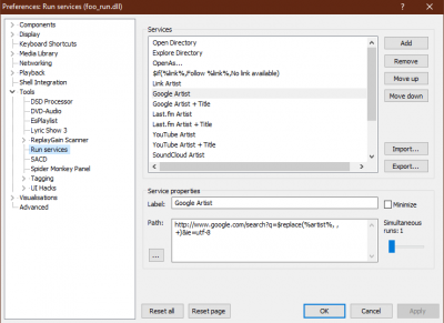

kutuzof:В шапке же написано, что нужен шрифт FontAwesome 4.7.0.
Можешь подсказать, где эти кнопки прописаны? Модифицировал под себя, наверно, случайно удалил их функционал. Отображаются, но не жмутся.
Zen
С нами: 9 лет 1 месяц
Сообщение #40 kutuzof » 21.04.2019, 20:40
Компонент Run services
